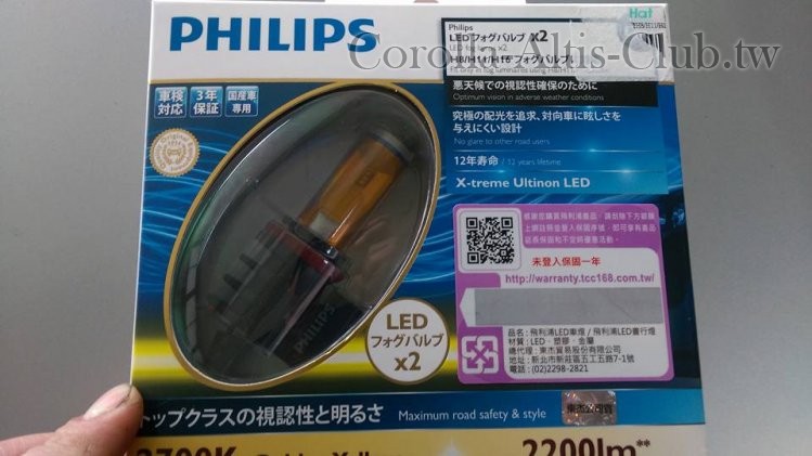

請問一下  有人知道這組的瓦數嗎??
目前我的大燈是裝這組 亮度還不錯
想要把霧燈也裝這組  但是原廠是H16 19W而已
如果把這組當裝在霧燈 原廠線路受的了嗎?? 還是需要加裝線組??
問了5家 店家  只有1家說  建議裝強化線組
到底需不需要裝強化線組呢??

 樓主| 發表於 2017-1-27 10:49 | 顯示全部樓層
