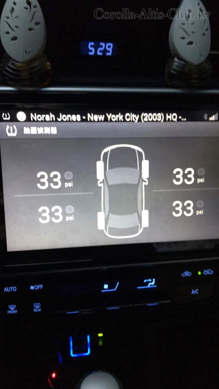

請問一下
圖片中的影音整合系統所安裝的胎壓偵測器使否為TPMS系列的W408呢??
如果不是的話,不曉得有誰知道是哪家的廠牌跟型號呢??
謝謝

發表於 2017-2-3 18:30 | 顯示全部樓層
您可能需要打到服務廠問 會較清楚喔~
79
1584
1584
發表於 2017-2-3 20:38 | 顯示全部樓層
本帖最後由 vickvick 於 2017-2-3 20:45 編輯
這是九吋的 garmin才有 七吋的是沒有的
他是直接配原廠的胎壓的 不是額外買的
或著是 有碟七吋 這就要買車美式的胎壓配 不建議買  直接買oro就好
不過有過渡期 無碟七吋出的時候 介於法規 要強制上胎壓前後
所以有一部分的車 七吋 有配原廠胎壓 garmin卻沒有軟體顯示
另一部分就是 沒胎壓的

發表於 2017-2-4 23:14 | 顯示全部樓層
我11.5代裝9吋garmin沒有顯示原廠胎壓的功能,是還要加裝甚麼嗎?

發表於 2017-2-5 12:19 | 顯示全部樓層
jasonlai79 發表於 2017-2-4 23:14
應該是不用 打電話給車美仕 給車牌號碼 問他

發表於 2017-2-23 17:33 | 顯示全部樓層
vickvick 發表於 2017-2-5 12:19
剛剛問過車美仕,服務人員說明,9吋的車子需要裝解碼器,要多少錢需要問服務廠。

發表於 2017-2-23 23:34 | 顯示全部樓層
pan6312 發表於 2017-2-23 17:33
剛剛問過車美仕,服務人員說明,9吋的車子需要裝解碼器,要多少錢需要問服務廠。 ...
那麼麻煩 到不如直接裝oro顯示器

發表於 2017-2-24 10:23 | 顯示全部樓層
我11.5代也有九吋garmi 主機  但無法顯示目前胎壓多少  , 求問如何裝較便宜?

發表於 2017-2-24 11:50 | 顯示全部樓層
我也是11.5代九吋garmi 主機,這月1000公里回廠檢查,問有沒有可裝顯示胎壓的設備,竟然回說沒有這種東西。

發表於 2017-2-24 12:32 | 顯示全部樓層
本帖最後由 wugengo 於 2017-2-24 12:34 編輯
11.5代 九吋garmi 主機 車子需要裝解碼器,我裝過原廠大約 3500元  ,跟業代購買  ,台北推出的特仕車可以加購 單價好像是 5~6000左右 .提供各位參考
