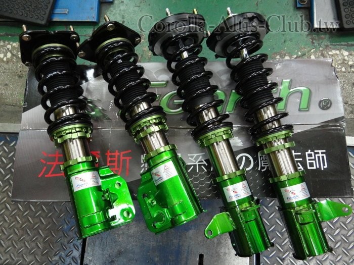

請問有裝過此避震車友嗎?爾斯避震器筒芯加粗壽命加長,複筒芯設計。

調來調去?彈簧硬度當然是不可能一直調,一開始選適中的!其餘就是調阻尼!阻尼當然是選能調整的較理想,畢竟搖晃程度跟穩定性不就是換避震器原因只一嗎(阻尼也是跟整體軟硬也有關喔(回彈跟壓縮是阻尼可調關鍵))?因為彈簧會因為負載而表現出不同感覺,有阻尼能調整,就能短暫處理掉這些問題。 抱歉脫離主題 我是想問看看是否有人裝過此款或此家的避震。

其實彈簧 只能知道他反彈程度是怎麼樣(跟磅數,圈數,寬度有關),整體跟阻尼心一同搭配車子重量才是舒適。所以我才會問看看有沒有人裝過。如果以規格看  差在阻尼段數(但20段勉強可以只是阻尼範圍調整幅度較大) ,複筒式聽說比單桶舒適且作動較線性耐用,所以才在看複筒式。
