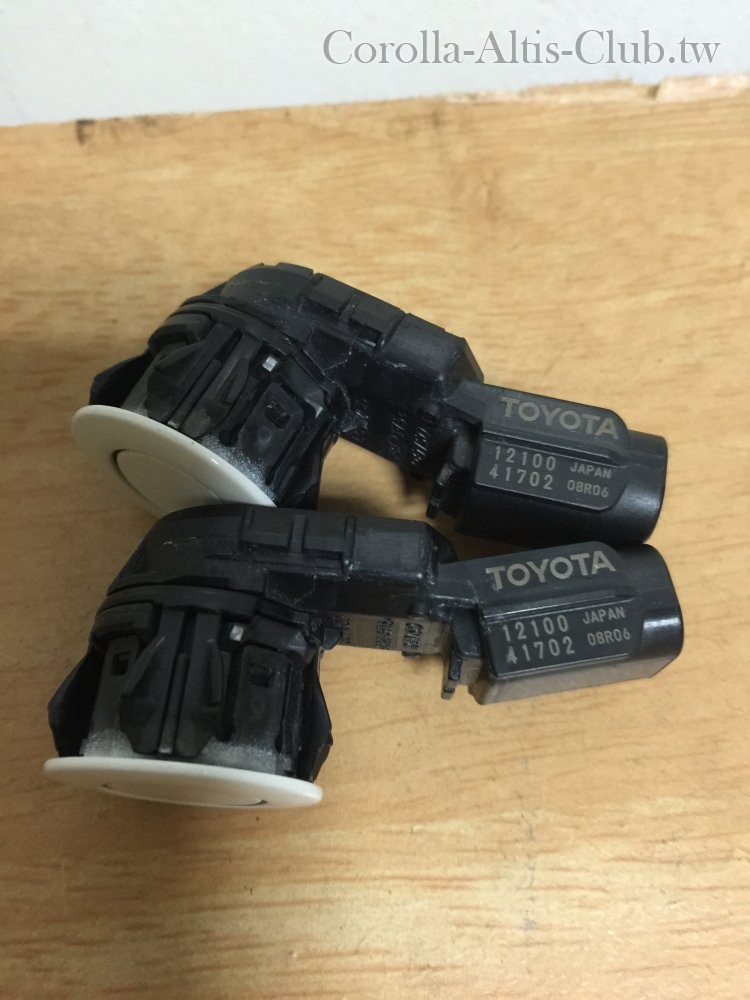

發表於 2017-2-13 18:49 | 顯示全部樓層
你看你車上倒車雷達眼是不是長這樣

 樓主| 發表於 2017-2-14 19:13 | 顯示全部樓層
johnny 發表於 2017-2-13 18:49
你看你車上倒車雷達眼是不是長這樣
不清楚因為沒有看過
