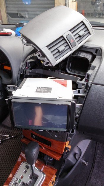

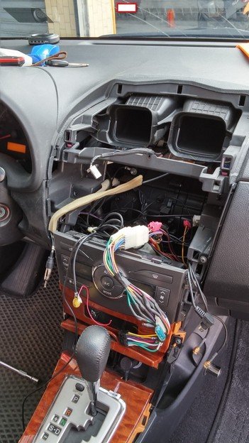

1.機子是1  DIM的,沒風扇,沒天線。往好處想,手機那麼小,這台1DIM的至少比手機大10倍,科技進步,小、沒風扇反而不會有運轉躁音。
2.因為是一體的框,所以原主機的架子,螺絲都用不到,最好保留著

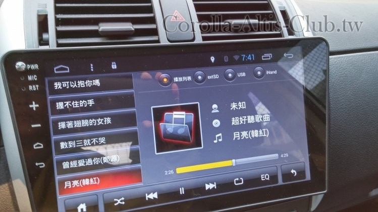

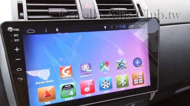

7.10.2吋用起來超爽的,系統有一些沒用的全解除,安裝papago s1, 導航王、POLNAV、GOOGLE MAP
8.音效不錯。

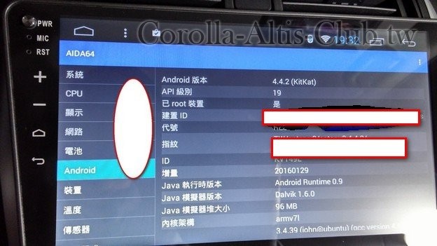

9.系統找不到「安全」-->「裝置管理員」,有些無法啟動授權。
ps:剛剛發現aida偵測畫面,原來已經root了,可息沒「裝置管理員」,快速螢幕關屏APP無法啟用。
10.誠如大都數人買的淘機一樣,用測試軟體看,cpu和android版本都非網頁所講的規格,灌水了,不過我能接受,用起來順就好了,反正便宜。
