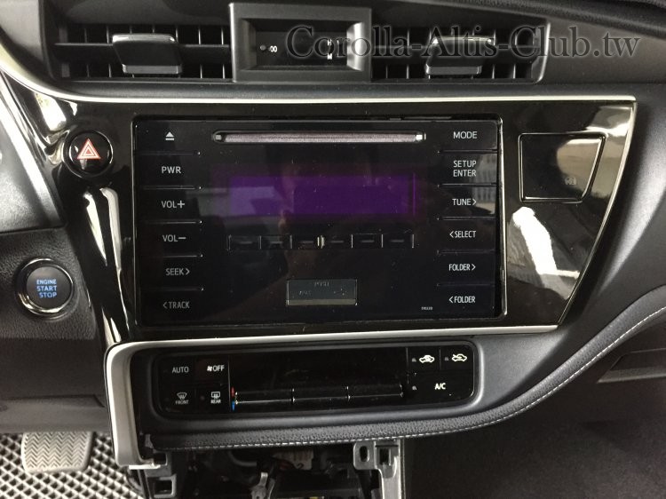

交車約1個月,其實原廠主機音質還是不錯的,不過沒導航外出難免不方便,所以決定換機!
需求:導航,倒車攝影,有光碟,因為原版CD光碟播放出來的音質是USB無法相比的,現在9吋以上幾乎是無碟機了,況且
大銀幕對於我來說沒什麼吸引力,白天反光看不清,晚上太亮又刺眼,所以選用7吋通用型機種,

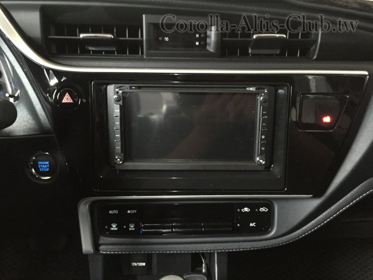

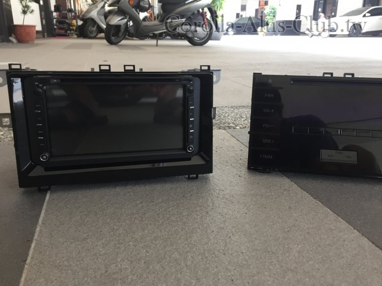

7吋通用型
7吋通用型

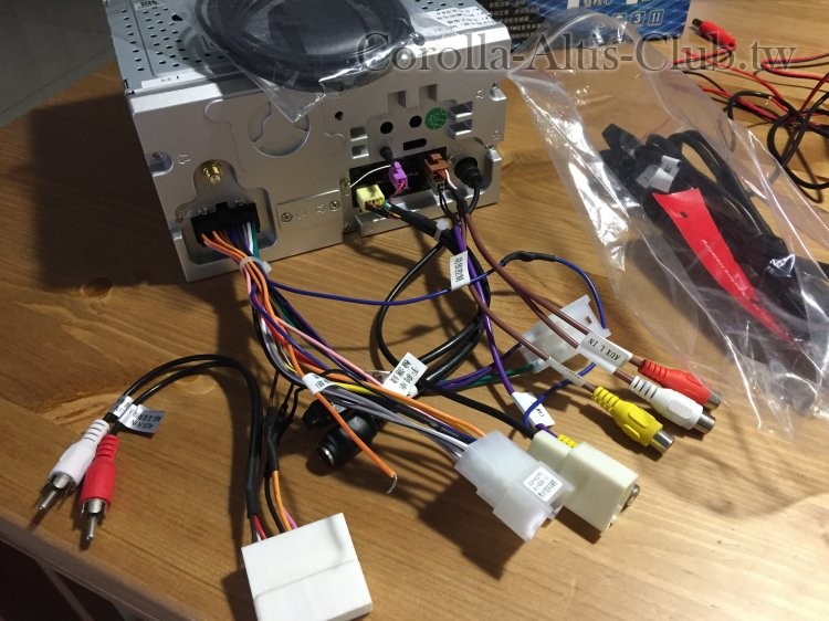

台灣組裝,保固兩年,4核心,這樣夠用了
專用配線組
專用配線組
原廠專用插頭,完全免剪線,只有倒車信號線要剪

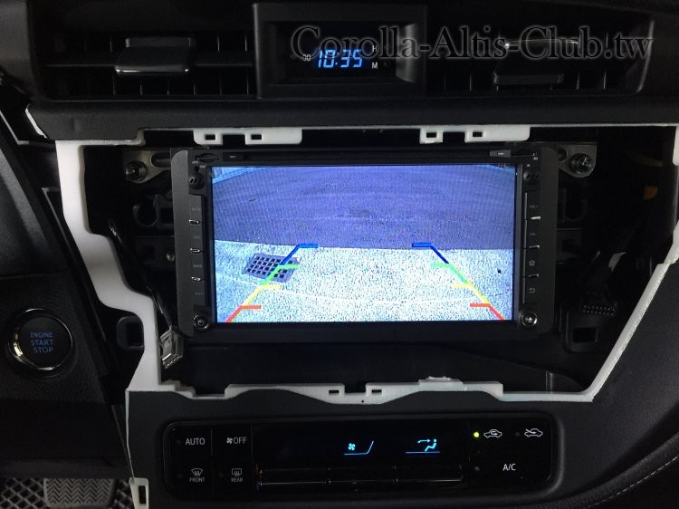

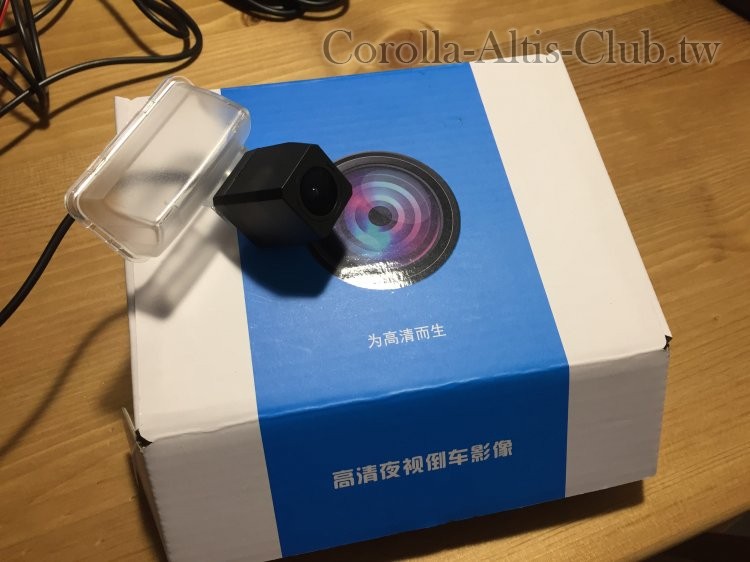

淘寶鏡頭
淘寶鏡頭
淘寶倒車鏡頭,清晰度不錯,比台灣便宜不少

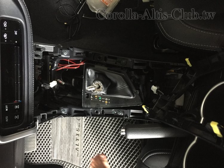

開始拆,排檔座面板,置杯架,排檔座依序拉起來
鋼琴烤漆面板
鋼琴烤漆面板

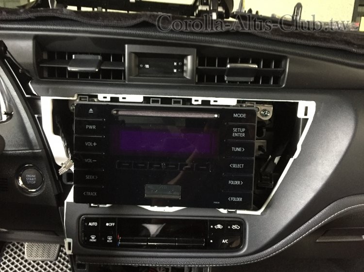

再來就是黑黑亮亮的面板了,也是直接拉出
面板拆下後的樣子
面板拆下後的樣子

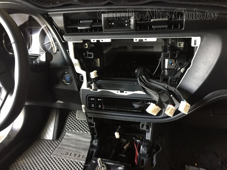

拉出後的樣子,4顆螺絲拆下後就可以把主機拿下來了
拆光的樣子
拆光的樣子

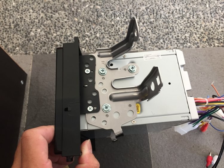

原廠支架直上
原廠支架直上
原廠支架完全直上,三顆螺絲孔位也是準的

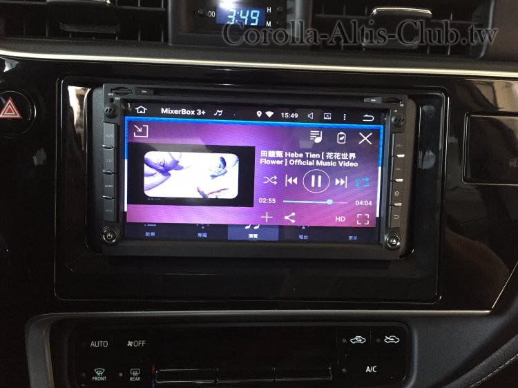

組裝完成
倒車影像
倒車影像
倒車影像測試,畫質不錯

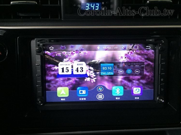

開機畫面

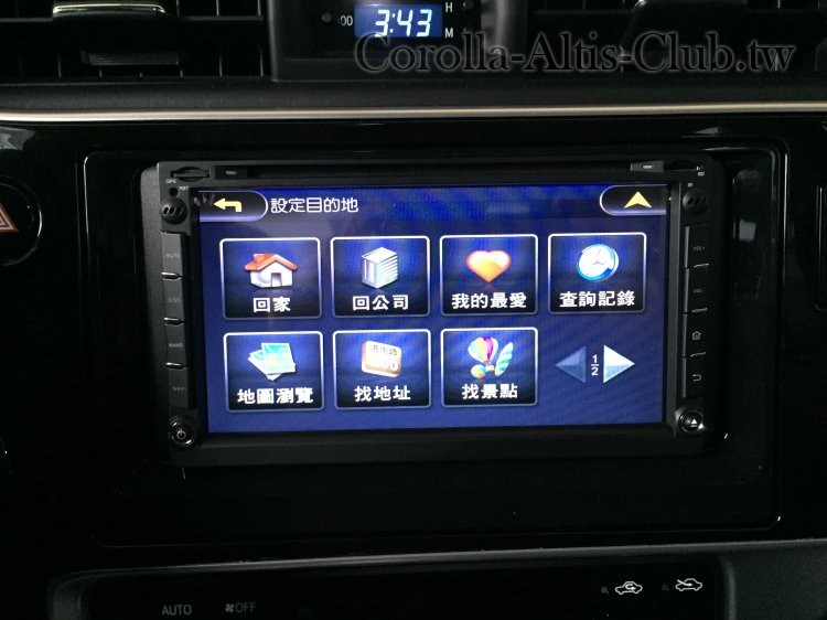

PAPAGO導航
APP撥放軟體,穩定度不錯

發表於 2017-4-20 23:16 | 顯示全部樓層
請問那個扁扁28pin的插頭是插在原廠那個插座對接,原廠只有三個方型插頭!??
57
57
 樓主| 發表於 2017-4-21 07:51 | 顯示全部樓層
主機是音響店買的,因為保固的關係,鏡頭是淘寶買的
方控可以用
方控插頭是直接對插的,原廠三個插頭分別為:電源跟喇叭,方控,天線,就這樣而已
11代跟11.5代的方控插頭不一樣,音響店幫我改好直接對插就可以了!

發表於 2017-4-22 22:48 | 顯示全部樓層
大大拆的方式好特殊, 竟然得拆到排檔座面板,置杯架啊?
因為之前看11代的拆法都是直接把整個長條垂直面拉出來
就可以下音響主機了
http://corolla-altis-club.tw/for ... &extra=page%3D1
還是11.5代另有機關?
40
40
發表於 2017-5-30 07:43 | 顯示全部樓層
請問版大,圖2那個28pin的方控插頭,從左至右算過來第四條黑色的線是接負極電嗎?謝謝你
