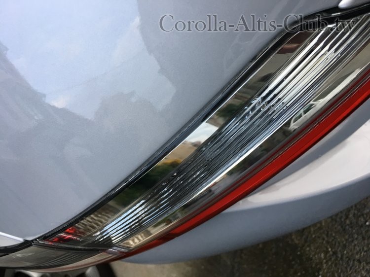

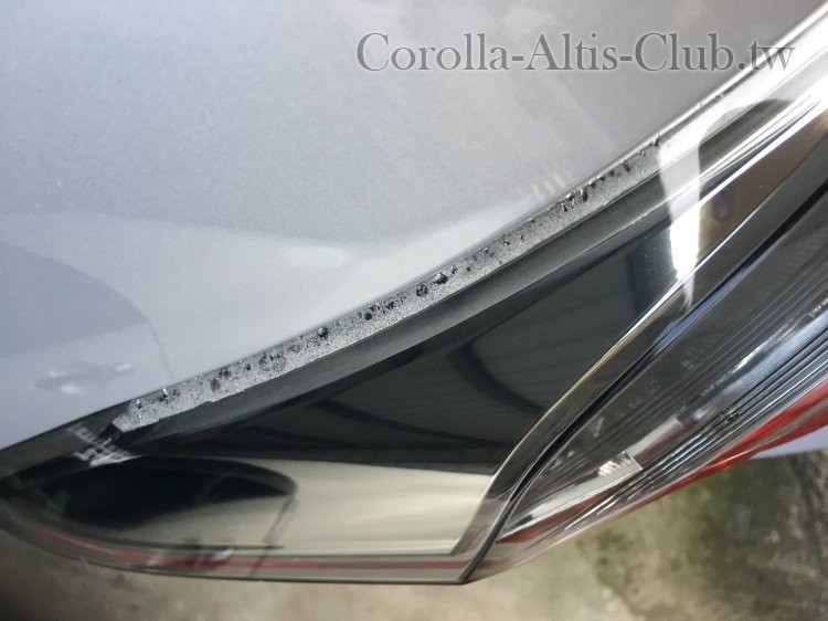

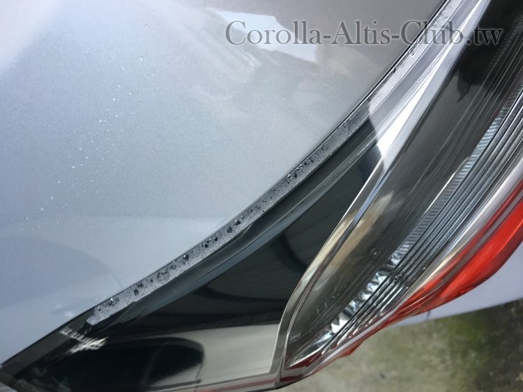

我的車是20107/03月交的.下雨後後車燈罩裡有水氣.這樣正常嗎.有人跟我一樣嗎

本日回原廠.他們表示此燈殼有2層.我車子是外層有水氣.開車燈3分鐘會自然蒸發.如果發現有水珠不消退.
或是水氣跑進內層.才必須更換車燈.
(今早大太陽.水氣都蒸發完了.再注意看看)

發表於 2017-7-3 11:27 | 顯示全部樓層
那個位置沒錯的話是開放式的,
所以洗車下雨後那邊會有積水現象,
如果你有拆下來看過的話,
會比較了解!
不過我遇過在邊角有凸出來那邊有水珠!
話說那個檢查人員很不專業~
那個狀況開車燈不會消失的啦~
429

沒錯,確實是外圈會這樣,我第一次洗車也嚇到,後來發現是兩層。
