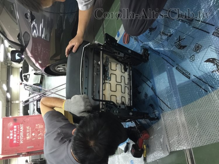

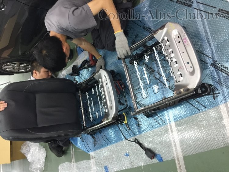

小弟,從交車就發現椅子下有異音了,無奈每次去保養,每次反應都沒抓到,第一次板金師父跟我說有調整了,再回去試看看,開到保養廠門口就"扣"的一聲,那次電話訪問就沒"十分"滿意了,第二次去試,繞了二圈試不出來,超無奈的,這次二萬保養終於試到了,如版上所說的更換滑槽,如下照片,已經過了幾天了,就沒聽到那聲音了。ps,我是中壢保養廠出保固的。

發表於 2017-7-3 18:06 | 顯示全部樓層
去了平鎮廠兩次,解釋有調整過,結果兩次開回家路上問題依在。
跟您一樣,去了中壢廠才願意處理(更換),推薦中壢廠~

發表於 2017-7-4 17:40 | 顯示全部樓層
我也是在中壢廠處理的

發表於 2017-7-5 10:41 | 顯示全部樓層
我也是在中壢廠出保固的
