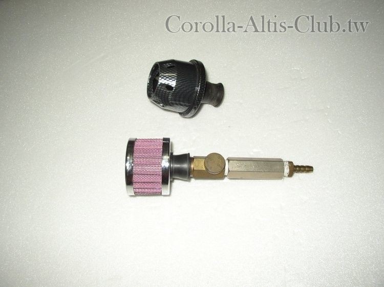

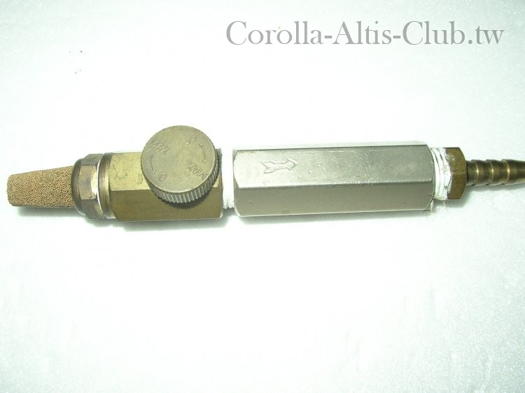

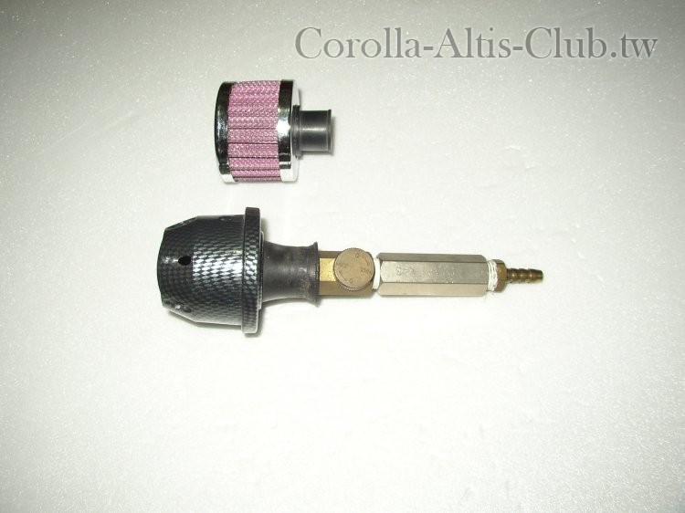

無效改裝,流量感知器偶而會出現錯誤訊號(各車情況不同).....因為這類商品是18年前就出現,還可以加小香菇及本體流量控制閥作微調!成本價格400元有找!請原諒老灰仔說話直接!!因為當年就是我指導家族成員40多人DIY過, 放置的位置還設在冷氣管上,馬力增值1~3匹!!剛裝有感,一個月就無感!!
單導向進氣管~流量控制閥~空氣濾清小香菇^^ 還有一組 T型銅質三通連結管 沒拍到(不知道丟到哪裡去了?

當時市售的二次進氣系統是沒有進氣流量控制閥,(很多裝置不當會造成怠速偏低不穩)
更不用說使用旋鈕式控制閥,單導向管更成為後來市售品採用(改外觀就能申請專利^^)
前端金屬過濾結構配合小香菇濾清器確保進氣乾淨.架設在冷氣管路降低進氣溫度(這點也廣為後來業界採用)
原設計中 還有一個汽油濾清罐,可以增加備儲氣體量 及過濾部份廢油氣,只是效果不如預期,取消不裝.
