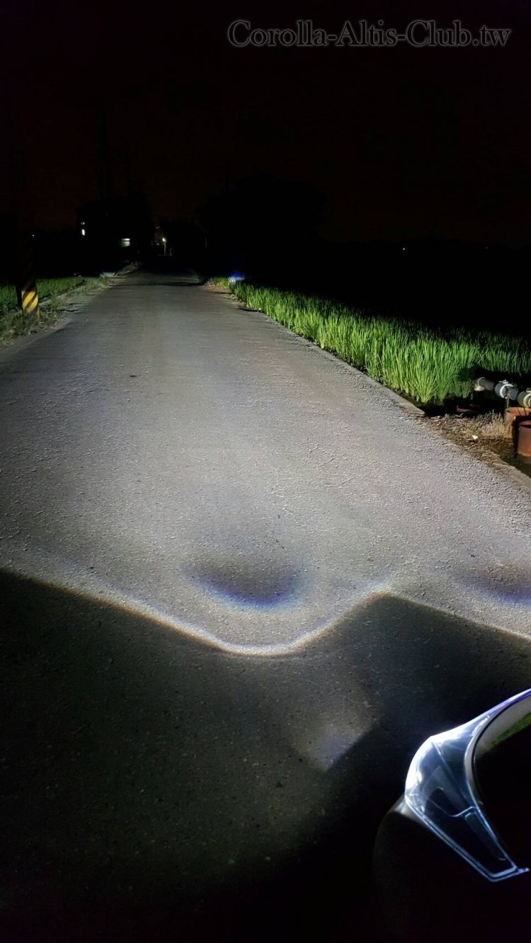

霧燈 車內拍

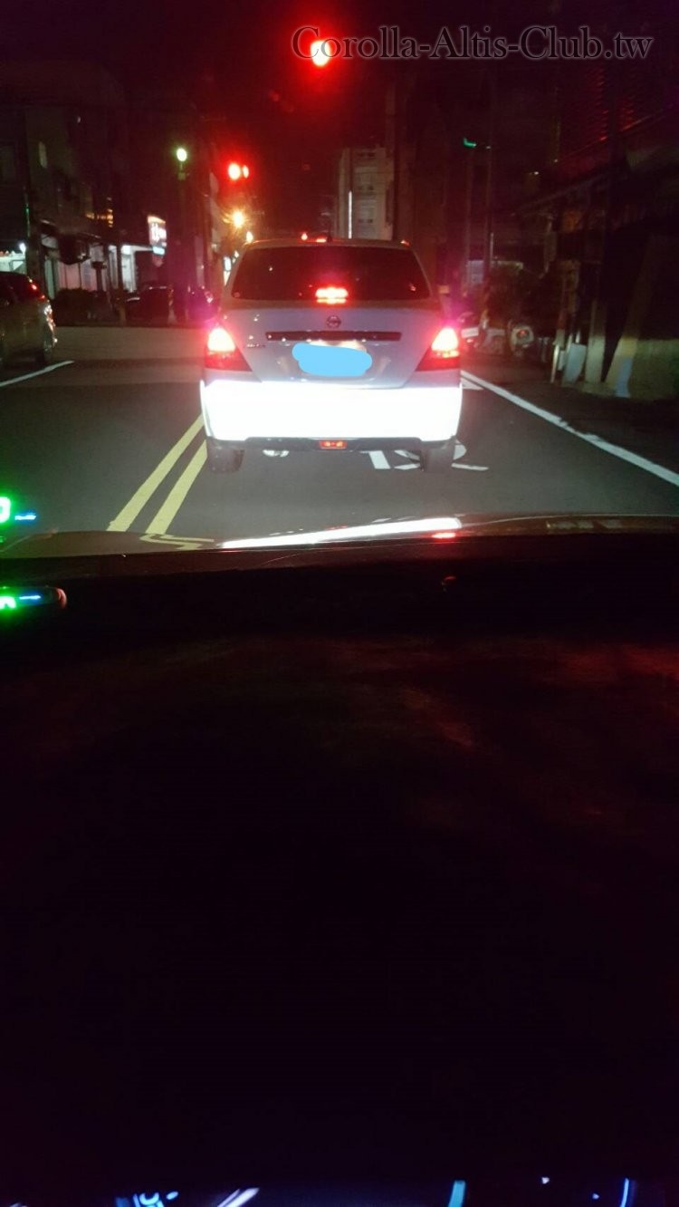

霧燈 車外拍

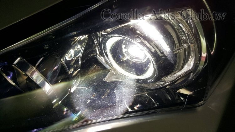

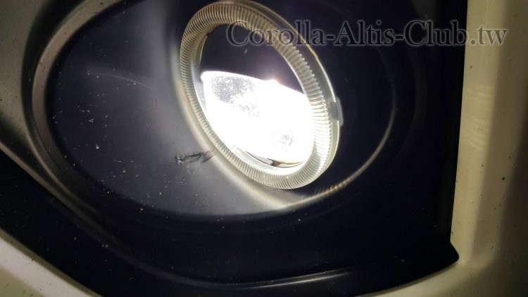

大燈 車外拍

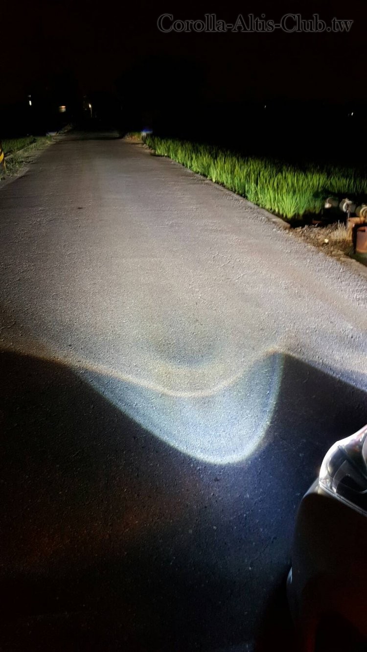

大燈 車內拍

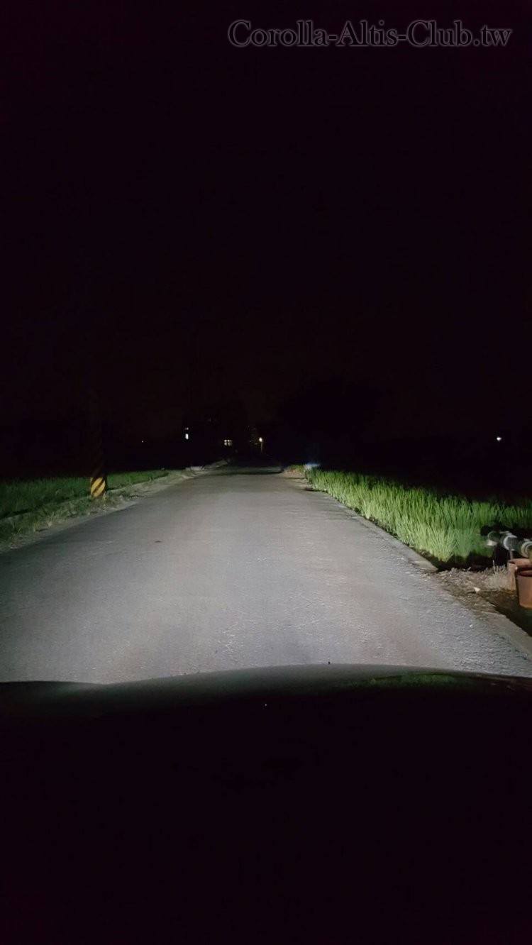

霧燈+大燈 車外拍

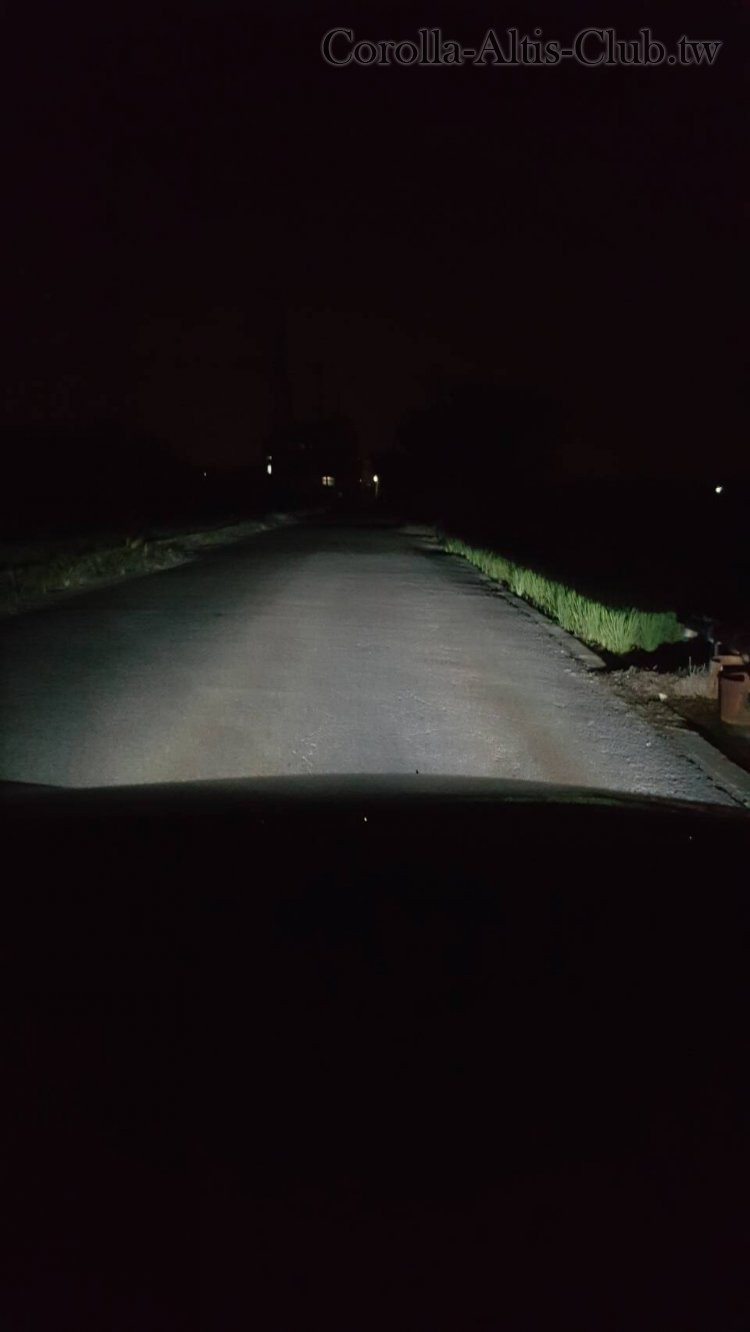

霧燈+大燈 車內拍
心得: 大燈的角度不高 這也應該是不會刺到對向來車的主因 (不會刺到對向來車 很重要X3)
        雖然跟想像中的有點差距  效果還是不錯
