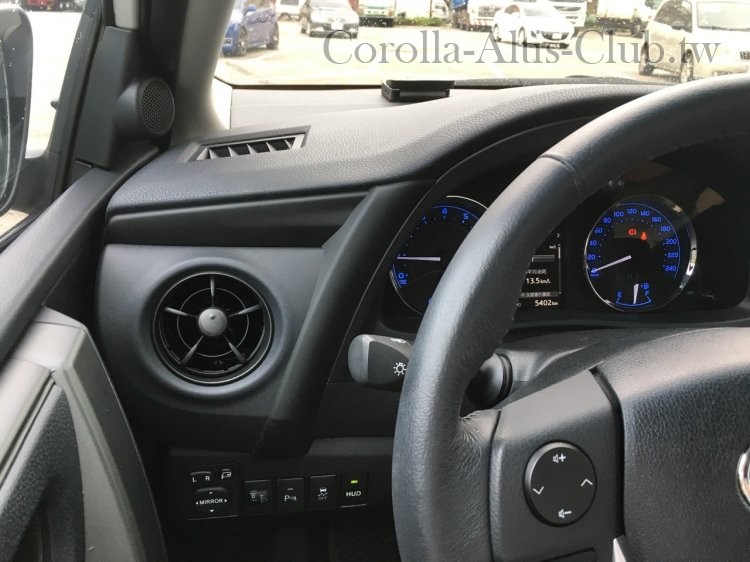

我一樣是先裝速控,後來為了加裝HUD(A100)而買一分二的線。
因為我有另外加裝電源開關,想說長時間不開車可以切掉,所以選擇買下面連結那種一分二的線方便接線,正電的部分改吃點菸器的,原本是直接吃電池的12V,不過偶爾想關掉就另外買顆開關來裝了。
露天拍賣
HUD跟開關的位置

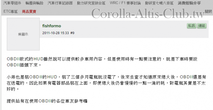

車子熄火後, OBD II 上的第16腳是電瓶正電, 永久有電哦, 在mobile01 有很多人在討論..
