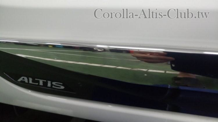

昨天保養時發現車門下方鍍鉻飾條起泡,要求更換。

請問有照片嗎?比較少聽到有人反應電鍍起泡的狀況。

附上喽~ 請參考!

鍍鉻飾條起泡的話,建議盡快向原廠出保固,會起泡是因為電鍍前,素材的表面處理不良引起的,
是由內而外發生的。
如果等到起泡破掉,才向原廠請求保固,那原廠就可以推拖為外力撞擊後產生的。

明天要回廠換,要擺一天。
問說會不會傷車漆,說是不會我才給他換。
有問能不能保留過幾年再換,說不行!
以上供參考!
