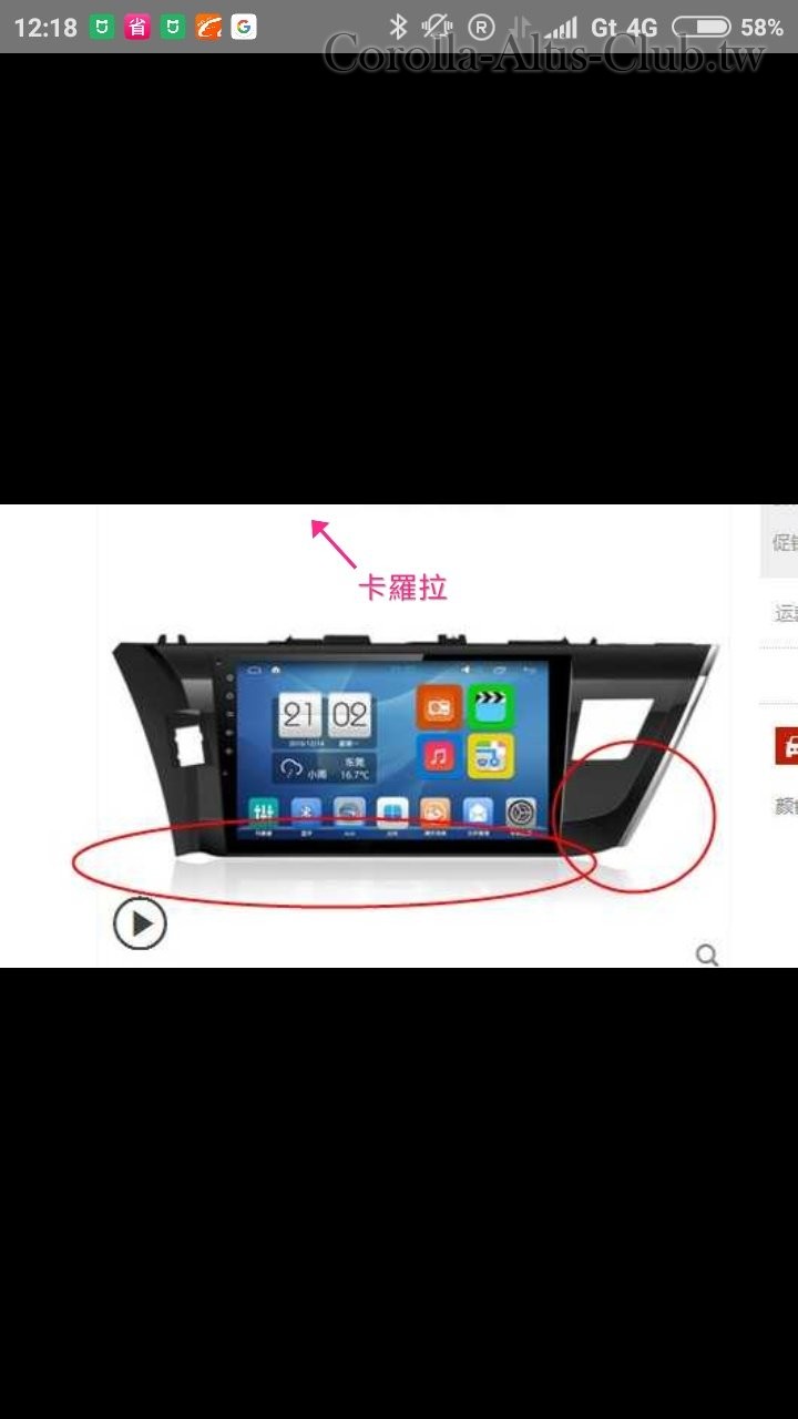

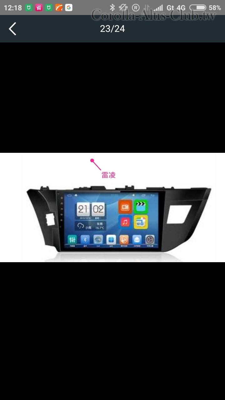

各位車友 大家好
我的車是Altis 2015  1月出廠的
目前想要換成 淘寶的導航 HHQ品牌
但是淘寶提供的面框有2種 請問哪一種適合台灣的altis裝呢?
不一樣的地方我有圈起來,主要是下面不同

這兩款可能都不適用
去淘寶搜尋:台灣卡羅拉導航或者altis導航

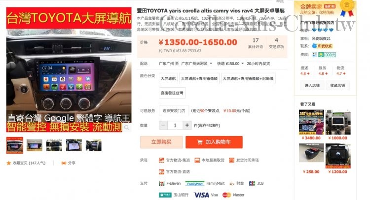

發表於 2018-1-9 17:33 | 顯示全部樓層
https://item.taobao.com/item.htm ... amp;_u=t2dmg8j26111
可以參考這一家  台灣有店家跟他拿貨

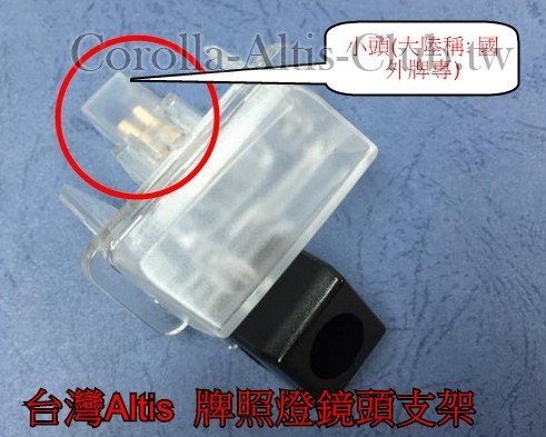

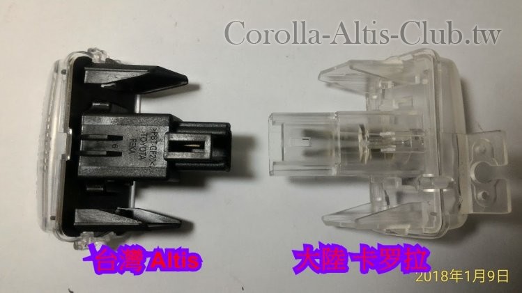

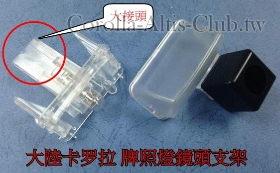

台灣的ALTIS和大陸的新卡羅拉比較接近, 很多配備可以共通,(與雷凌不完全一樣)
我己知有一個不一樣的地方, 那就是牌照燈的插頭樣式(台灣小頭, 大陸大頭), 如果有順便買後倒車鏡頭要特別注意.因為我去淘寶買牌照燈鏡頭才發現插座插頭不一樣, 接不上去。
這裡有一家:[豐田Toyota corolla ALTIS導航 大屏智能安卓谷歌play商店繁體字]
https://item.taobao.com/item.htm?id=543530222453
看起來相容性很好。但我沒跟他買過, 請自己判斷並承擔風險。我以前買的系統比較舊, 現己下架找不到了。

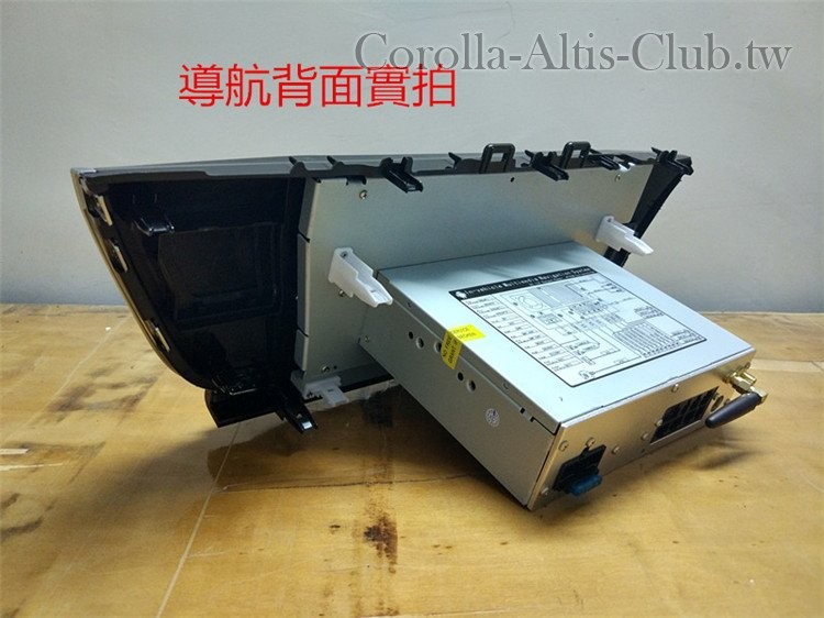

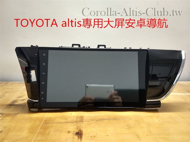

發表於 2018-1-9 19:57 | 顯示全部樓層
本帖最後由 s7760305s 於 2018-1-9 20:02 編輯
我買這家 直送很快三天 就到 買二台 朋友都說很順~這家專賣台灣 用的 面板超合的 那些大陸雷凌~卡囉拉 面板台灣都不能用 慎選
