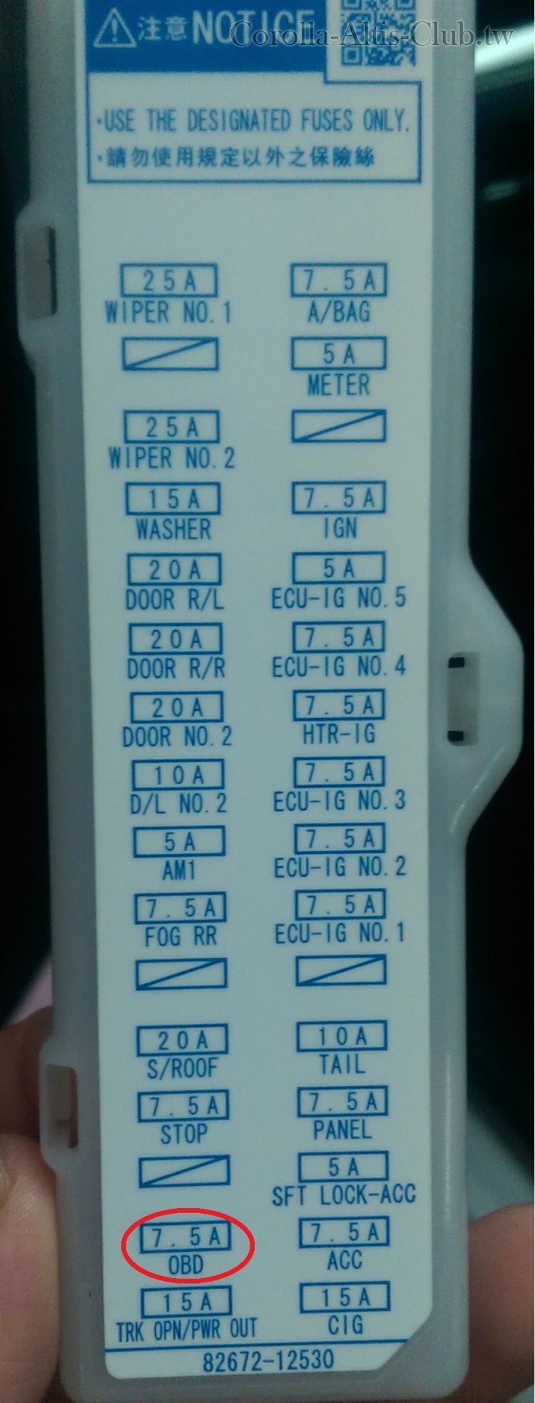

1.插拔電瓶負極問題解除,但若開車燈現象依然存在.
2.確認車內OBD保險絲(7.5A)有燒斷, 但更換後鑰匙還沒插上就燒了,試過電瓶負極先拔除 換上在接電瓶一樣馬上燒.

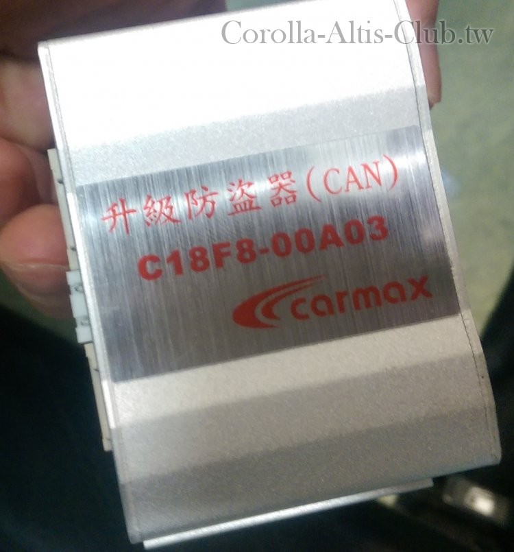

再來師傅看了升級的防盜有接到OBD上,先拔這個在試看看~ 恩..燒~毀!(第2個了)

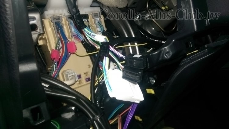

等了約10分鐘後,師傅往保險絲上方的一堆線裡,拔了個接頭. 再試~終於沒燒了
師傅把接頭拉出來跟我說,這是原廠OBD接頭.
看了一下,這接頭往上還有兩個OBD接頭,再往裡面就不曉得了.
然後...就如同上面結果說的了~!

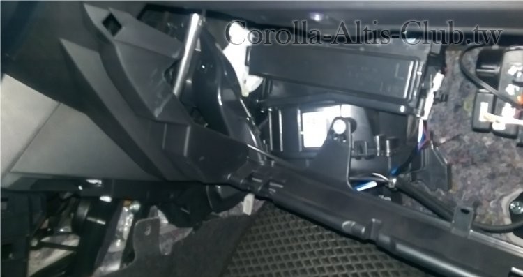

圖片
02 是原廠升級的防盜
03 是保險絲盒上方的一堆線

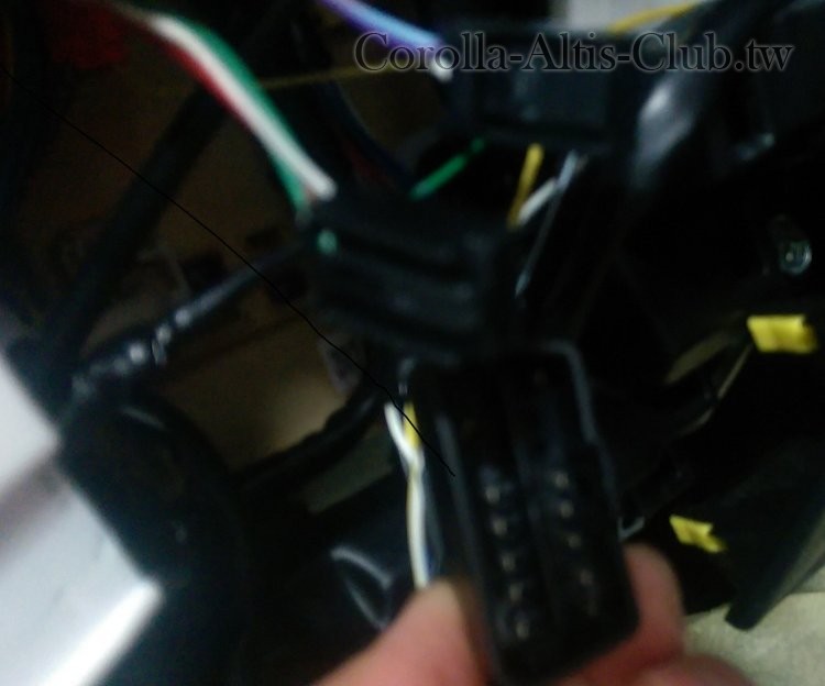

04 OBD接頭 拔掉的那個
05 OBD延伸到副座

最後確認為OBD線 出問題至於為啥會出問題也是不知道
換新的OBD線後OK 在保固內免錢
OBD 保險絲
OBD 保險絲
