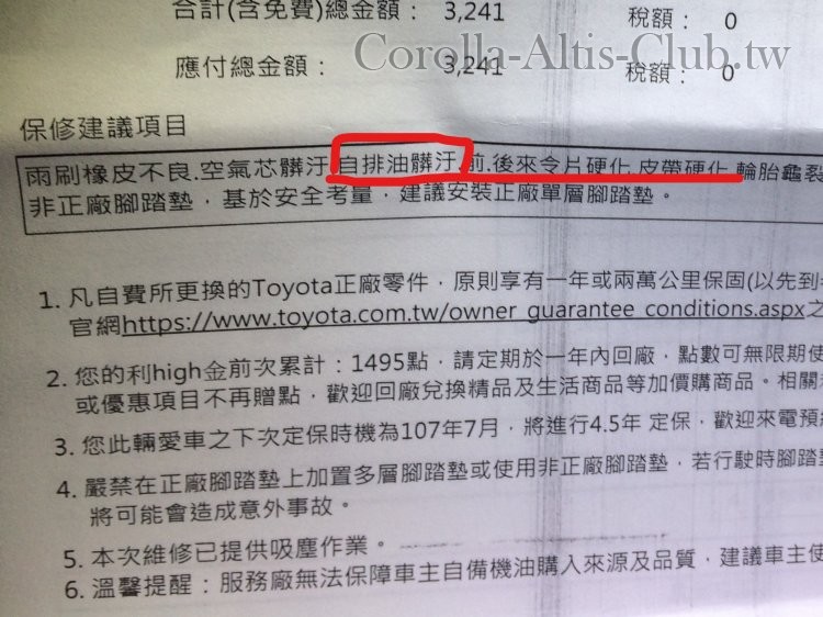

去年我的車跑3.5萬回原廠就叫我換變速箱油(明細寫著自排油髒污),想說再延一下,今年4萬回原廠再來換好了
4萬公里到了,打算保養順便換,換個自排油開價4千元?原廠說因為新的CVT說要全拆油底殼所以比較貴,真的下不了手
以下是我這次保養的問題~
1.自排油更換,我查一下網路有的說8萬?有的說不用換?
2.我的變速箱油4萬就叫我換,要4千元?合理嗎?

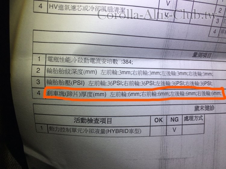

3.前後來令也要更換,來令厚度還有6mm,真的需要更換嗎?前輪開價要4千多元,後輪也要2千多,合理嗎?
4.皮帶硬化也要更換,才跑4萬有需要換嗎?更換開價2千多,原廠說現在都是一條皮帶來帶動全部

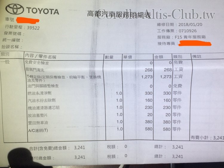

5.車子4年也過保了,我這次自備機油美浮5W50全合成一瓶買250元,不是說自備機油工資600元嗎?我這次是1270元?

自備機油比較貴,主要是你被order了t48套餐

應該是工資都集中在T48定保裡
應該沒比較貴.
我自備機油工資:400
前輪平衡         :150
煞車油工資      :650
                    =1200
至於來令片還不需更換.我上次問原廠前輪2千9百多但工資另算

冷濾好貴,下次請自備。
6mm至少還能撐10-12個月,看開車習慣而定

1.cvt自排油換不換?多少換? 其實看人
   個人是11.5代,且手冊上也沒寫要換,只有8萬檢查
   好像只有激烈駕駛或計程車4萬才要換
   有人都沒換還不是頭好壯壯,有人換了就有問題
   如換後有問題原廠會承認嗎?
   不是換不換的問題,怕是換油沒照SOP流程而出問題(要等冷卻)
   畢竟一顆變速箱快20萬,我會選擇照手冊走
2.拆油底殼換會比較多罐,就會比較貴
   既然有拆底殼可考慮濾網順便換
3.剎車片不是快磨到警示線才換就好? 車主少開還有6MM!
   剎車片會硬化?
   抱歉個人較笨,請高人指點
4.皮帶是屬於橡膠類,且高溫工作環境熱漲冷縮
   久了多少會硬化,個人不會省,但2千多是進口的嗎?
   話說以前舊車K6皮帶也都7~8萬才全換(一年開1~1.5萬)
   ALTIS皮帶有這麼不堪?
5.自備機油工資600元嗎?
   我是沒自備機油
   猜工資是不是隨套餐不同而有所不同
   T48檢查項目比較多所以較貴? 要問問

被灌水了吧 自備機油工資不是都400?
