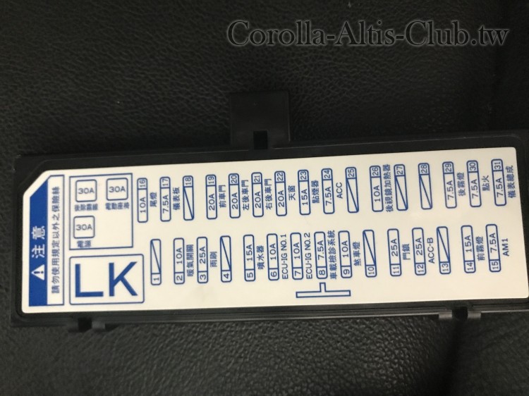

請問各位大大
09年 10代 altis
加裝日行燈要從車內保險絲盒取電
請問該取那個   IMG_0994.JPG 謝謝
1064
6633
6633
發表於 2018-4-2 02:53 | 顯示全部樓層
你要先測看看是否為永久正電及電門開啟才通電  還有你的日型燈有控制盒嗎?
766
4133
4133
發表於 2018-4-2 08:33 | 顯示全部樓層
接ACC那個, 過第一段紅火日行燈就會亮
619
619
 樓主| 發表於 2018-4-2 08:42 | 顯示全部樓層
kev8510 發表於 2018-4-2 02:53
你要先測看看是否為永久正電及電門開啟才通電  還有你的日型燈有控制盒嗎? ...
沒有控制盒     我爬很多文,很多人都是接15A 點煙器(23號 )  謝謝回復
619
619
 樓主| 發表於 2018-4-2 08:45 | 顯示全部樓層
芋頭 發表於 2018-4-2 08:33
所以接7.5A  ACC(24號) 會比(23號)來的好嗎
謝謝回復
1064
6633
6633
發表於 2018-4-2 16:18 | 顯示全部樓層
本帖最後由 kev8510 於 2018-4-2 16:20 編輯
x874135 發表於 2018-4-2 08:45
謝謝回復 ...
跟acc並聯應該比較好  因為現在有很多車都是點菸器熄火延時供電  雖然10代altis沒有XD(意思是說點菸器也可以)
619
619
 樓主| 發表於 2018-4-2 18:07 | 顯示全部樓層
kev8510 發表於 2018-4-2 16:18
跟acc並聯應該比較好  因為現在有很多車都是點菸器熄火延時供電  雖然10代altis沒有XD(意思是說點菸器也可 ...
謝謝大大的回覆
