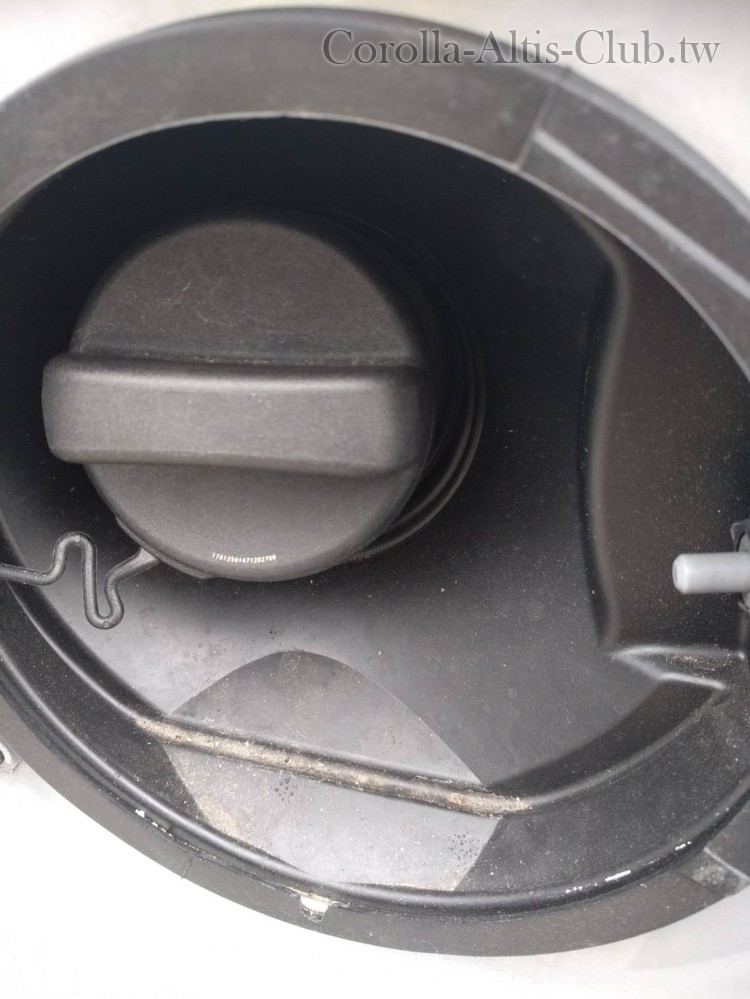

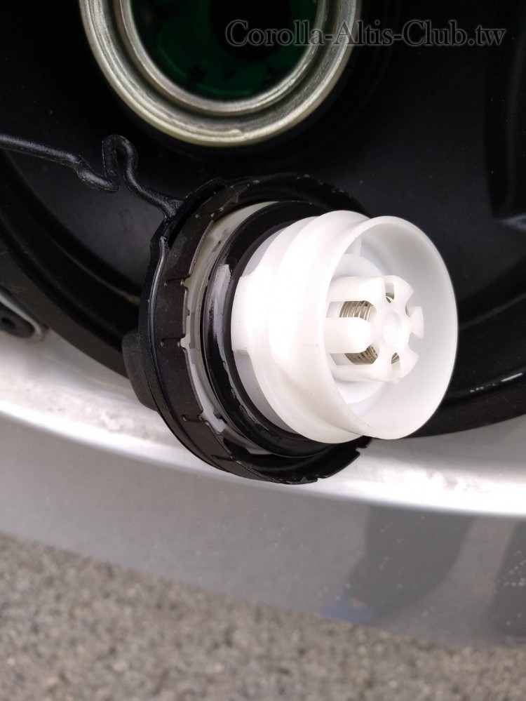

 樓主| 發表於 2018-4-30 07:50 | 顯示全部樓層
我也被高壓水柱噴到過
手背瞬間一條傷口
至今還留有一條白白的痕跡
可是
1.油箱內蓋不是旋到有嗲嗲的聲音
但是旋不緊(跟下面那點有無關係)
2.而且鎖油箱內蓋本體螺紋那有一條裂痕
那是正常的嗎?
綜合以上2點這樣還是有防水嗎?

發表於 2018-4-30 15:02 | 顯示全部樓層
crjmit 發表於 2018-4-30 07:50
我也被高壓水柱噴到過
手背瞬間一條傷口
至今還留有一條白白的痕跡
油箱內蓋旋到緊會有嗲嗲的聲音
就是代表
您已經鎖到廠商油箱蓋設定的最尾端了
不用再鎖緊了
鎖太緊,反而會破壞橡膠墊圈
沒那個必要。
至於您說油箱內蓋本體螺紋那有一條裂痕
我倒是沒看到有啥裂痕
