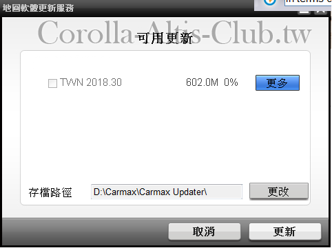

發表於 2019-2-21 16:59 | 顯示全部樓層
D:\Carmax\Update.png Update.png 無法更新....(1 2018.30 無法打勾  (2) 按"更新"沒反應
