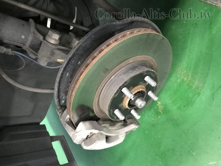

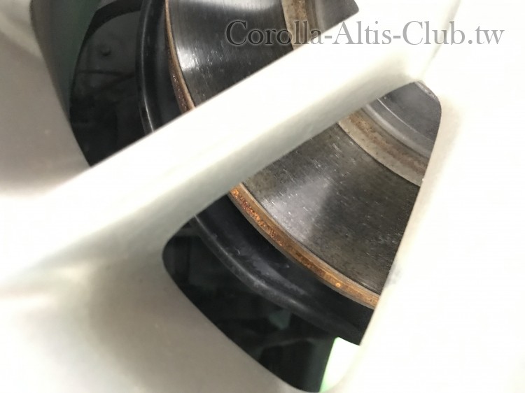

發表於 2019-4-21 15:31 | 顯示全部樓層 |閱讀模式
請問一下大大
開2014 Altis 11 代到八萬公里,碟盤吃溝。
換碟盤前輪就要八千元
請問該如何避免?
原廠說正常都會,
四年左右就要換,不太相信這種說法。
在請各位大大解謎,謝謝。

發表於 2019-4-21 16:31 | 顯示全部樓層
這樣還好吧!!  我的上一部車11年跑21萬都還沒換碟盤
容易吃溝通常都不是經常重踩煞車
主要兩種情況才容易
1.市區走走停停
2.喜歡含著煞車慢慢開車
要知道煞車是有踩才有磨耗,不會因為重踩跟輕踩而有磨耗的不同
所以經常含著把煞車距離拉很長的
碟盤跟來令片磨耗絕對不會太少

發表於 2019-4-22 01:12 | 顯示全部樓層
看起來還好啊!如果煞車皮夠厚,煞車力道正常,煞車時也沒抖動異音,就安心繼續開吧,原廠總是會要你換東換西的,換了總是比較好,原廠也有業績收入,還是看自己的需要跟必要性吧!

發表於 2019-4-22 12:26 | 顯示全部樓層
這樣還好阿  不用換
別聽原廠的  什麼都要換  直接換車比較快
真的要換  外廠處理就好

發表於 2019-4-22 12:51 | 顯示全部樓層
刹車時看方向盤會不會抖動,可以去外面有切削的服務會比較便宜

發表於 2019-4-22 20:01 | 顯示全部樓層
摸摸碟盤表面有沒有平順.如果不平順,差不多可以去外面換就好

發表於 2019-4-23 04:28 | 顯示全部樓層
小弟認識的原廠技師偷偷透漏說  公司系統在8萬km左右會提示換碟盤及等等消耗品   但其實很多都不用換  像小弟17萬多km也還沒換過  那位技師還幫我檢查也說不用(當然小弟也會自行檢查)....  當然還是要根據實際使用狀況判斷  這邊只是跟你分享小弟的狀況

發表於 2019-4-24 09:38 | 顯示全部樓層
如果煞車沒抖動,或看起來表面像洗衣板那樣不必換,溝是摩擦的正常現象,
若是沒溝還很新看起來像沒使用過那才要擔心了@@
