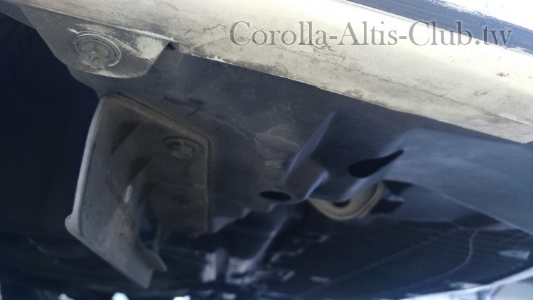

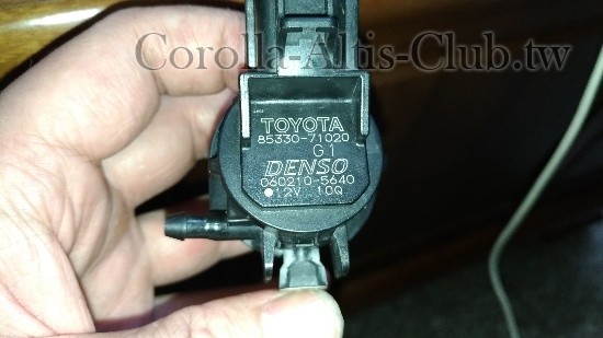

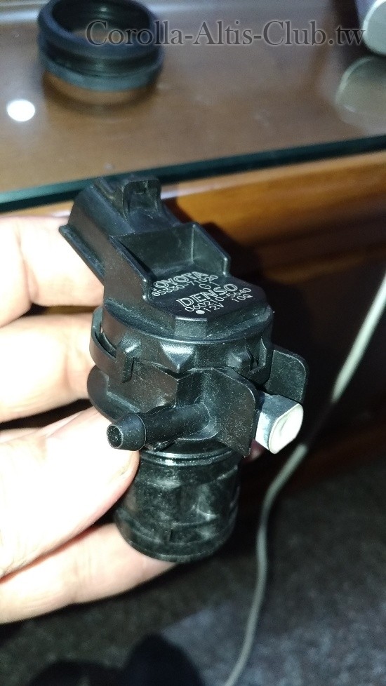

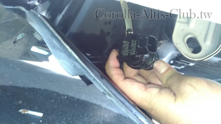

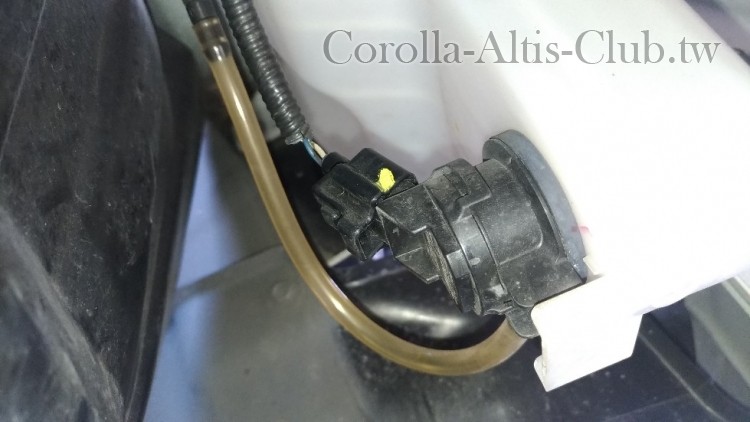

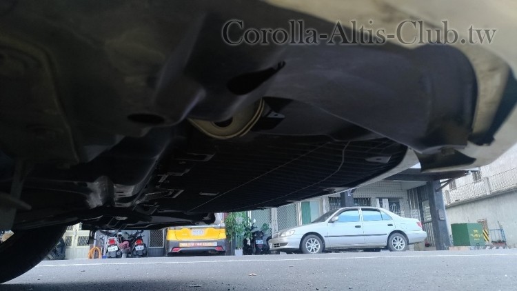

 樓主| 發表於 2020-6-20 15:42 | 顯示全部樓層
今天終於找時間嚐試拆了,我是看底下有軟板(應該是下護蓋),
我拆了兩個螺絲,一個卡榫,把護蓋移開,手路不好,
但是勉強用的到(角度問題右手不順,機乎都要左手出力),
經測試,電有過來,所以確定馬達壞了,所以先拆下,等東西買來在裝回了。
螺絲1
螺絲1
螺絲2
螺絲2
沒傳過圖片不知道顯示的出來嗎,
目前網路都只看到08~13的款式跟這顆很像,
但是他們都不確定14年的有沒有一樣。

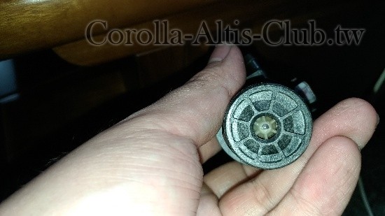

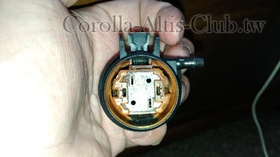

 樓主| 發表於 2020-6-20 16:25 | 顯示全部樓層
在補幾張圖片,想請教一下,我有把上蓋分解了,
都是銹水,照片是有稍微清過後拍的,
請問上蓋內部是防水不好水跑入,還是本來該區域就是有水阿,
在幫我鑑定一下,謝謝
