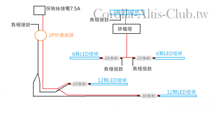

請教各位汽車電機的前輩們, 小弟要增設LED燈條於汽車內部, 不知圖中的接法是否正確或有燒掉的疑慮? 想請電機大師前輩們請教一下, 非常感謝.補上些許資訊:
排檔燈是幾A保險絲, 因手冊中未提到, 所以我也不清原保險絲幾A. 不過我知道排檔燈是T5, 也沒有排檔燈的資訊,
左邊7.5A保險絲是用保險絲取電器會加在FOG 前霧燈 原車保險絲15A 外加7.5A保險絲取電器接.
LED 燈條皆為5050 ; 3燈的是0.72W ; 6 燈會是2.44W ; 12 燈會是2.88W,
接線圖
接線圖

簡單估計一下  汽車電壓為12V   3燈的是0.72W==>0.06A    6 燈會是2.44W==>0.203A   12 燈會是2.88W==>0.24A     7.5A保險絲:2X12燈(0.24*2=0.48A)==>安全    排檔燈:1X3燈+2X6燈(0.06+0.203*2=0.466A)==>安培數很小  理論上不會燒掉排檔燈   應該安全
