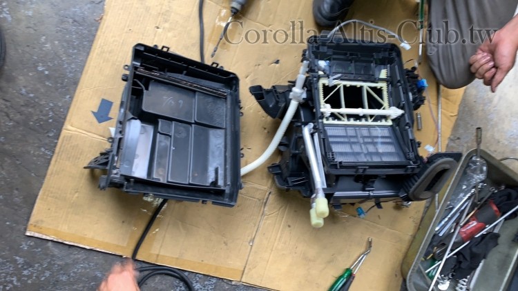

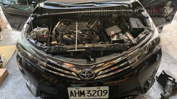

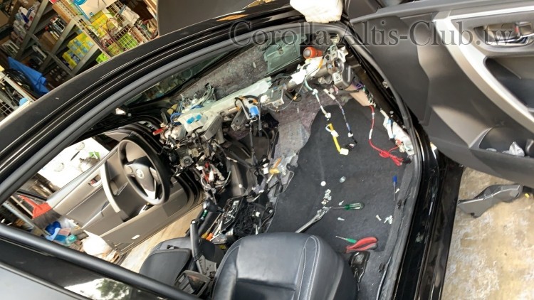

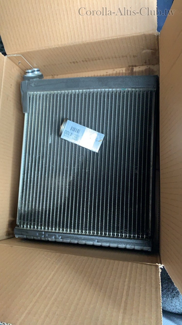

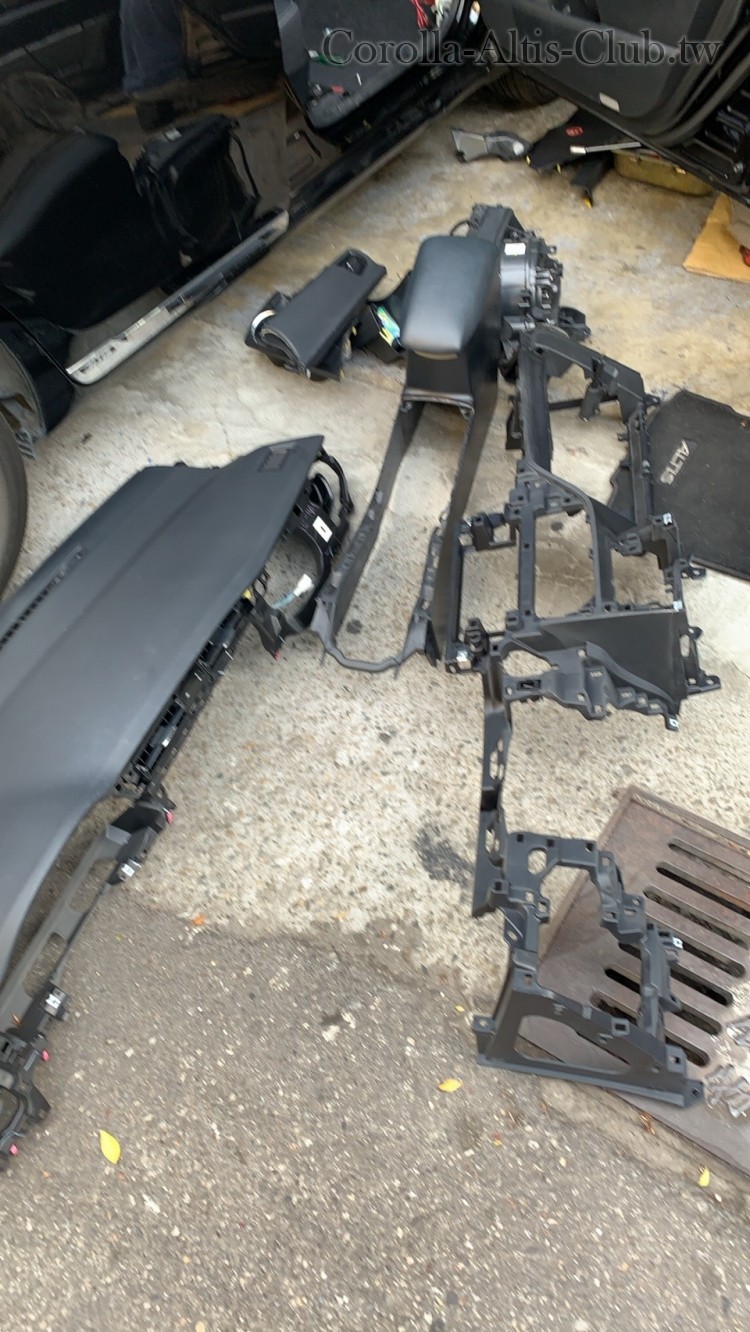

 樓主| 發表於 2021-4-9 11:29 | 顯示全部樓層
本帖最後由 qr2238 於 2021-4-9 11:39 編輯
車子 用好了  果然是風箱漏冷媒  難怪這一陣子  車內都有一股冷媒味
