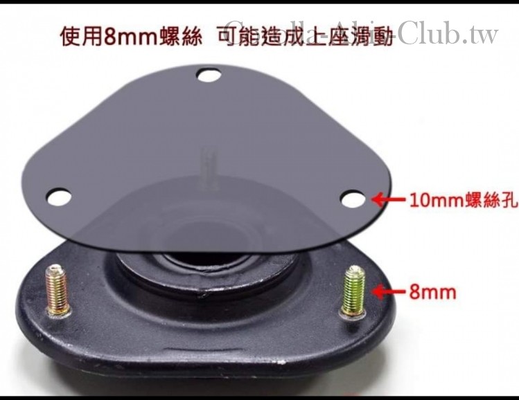

我是11.5代的車主
今日安裝了KYB白桶
安裝後發現一個問題
11.5代的前避震上座螺絲是10mm
但白桶總成是配8mm
店家還專門去買了螺帽配對
1.這在連結孔及螺絲結構會不會造成問題
2.長期對避震器上座是否造成影響產生異音
在板上看到很多車友們安裝
不知道大家是否有一樣的問題

發表於 2021-7-1 23:33 | 顯示全部樓層
a9542399 發表於 2021-7-1 12:07
我有查過,他的上座好像要單獨更換,因為原廠好像只出到2016規格的
你錯了...有出11.5專用的喔

發表於 2021-7-1 08:54 | 顯示全部樓層
一定要叫他換10MM 不然一定會有異聲

發表於 2021-7-1 00:22 | 顯示全部樓層
店家叫錯規格了
有11.5代專用的

發表於 2021-7-1 00:23 | 顯示全部樓層
店家不專業....叫店家在換一組避震器吧

發表於 2021-7-1 23:34 | 顯示全部樓層
不信你來  再花一次錢.....
我叫專用的給你   哈哈

發表於 2021-7-2 16:13 | 顯示全部樓層
wpp1 發表於 2021-7-2 09:52
是哪家店? 他自己叫錯貨阿?  我想知道
店家的確叫錯材料
