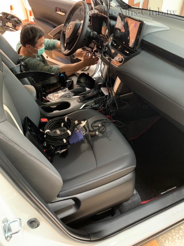

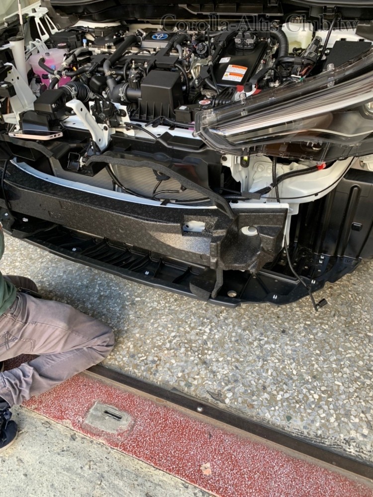

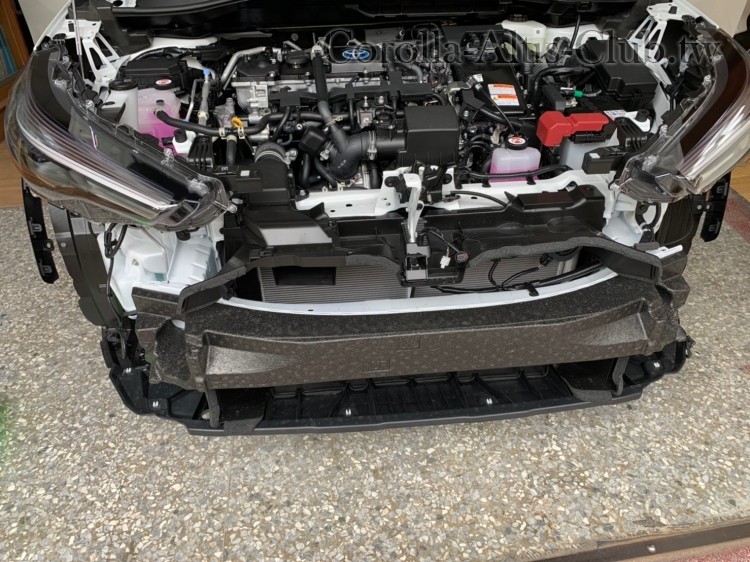

拆掉前後保桿
最終選擇智乘旗艦11吋專用主機,還算有牌子安桌機,

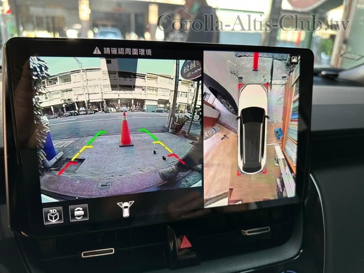

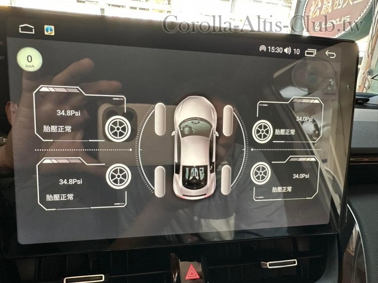

原本胎壓原廠有問題只會警示,它是可以顯示四輪胎壓的,也整合原廠環景(延用原廠4鏡頭環景)
安卓機功能比原廠大2吋外觀大小尺寸不變且功能更多

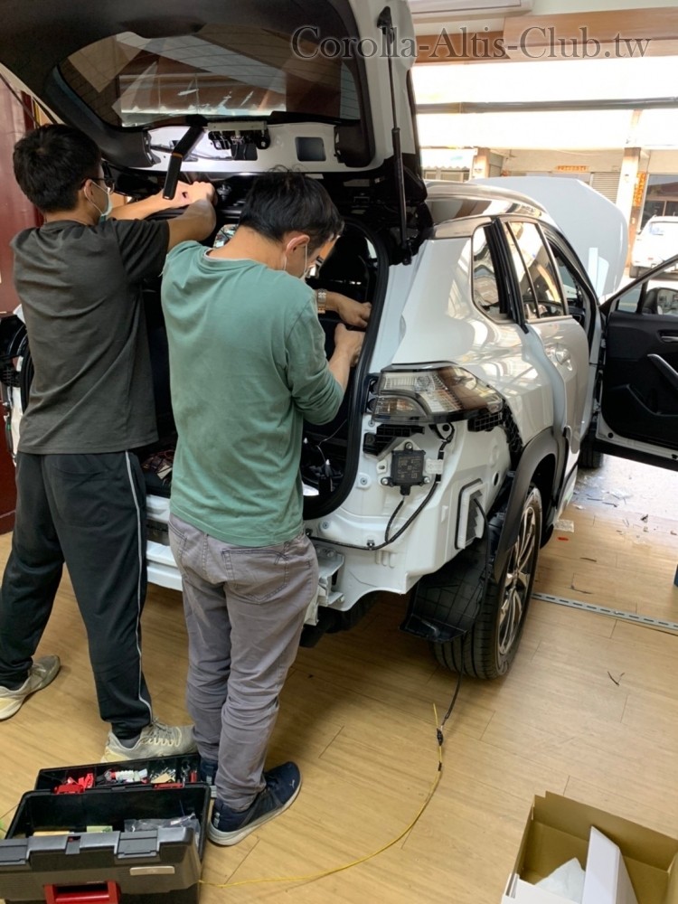

施工拉線

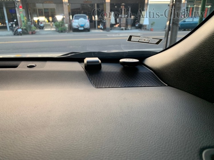

再來就是選擇伍特電子前後電子後視鏡,有時後面載東西會遮到後視鏡現在完全沒這困擾,也整合前後錄影功能,後視鏡更廣角,也有測速照相警示功能,告訴你前方還多少KM有測速照相.不然業代送的行車記錄器真的不怎樣.

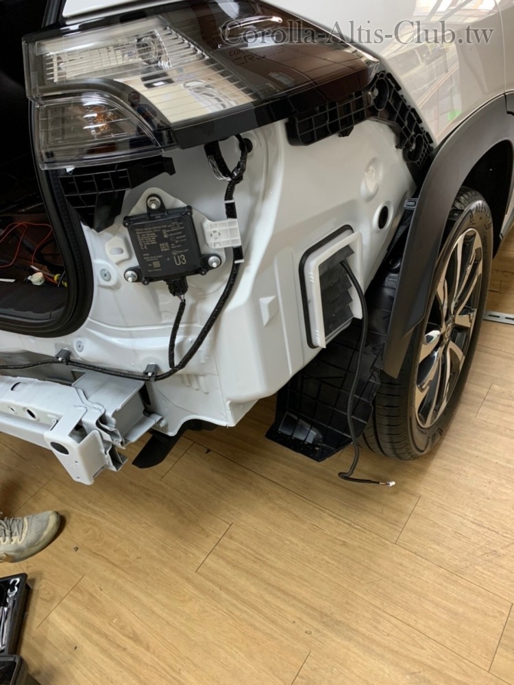

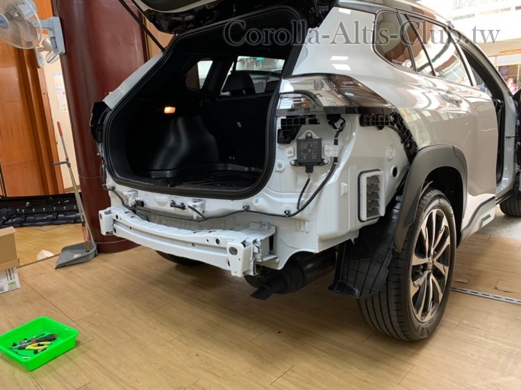

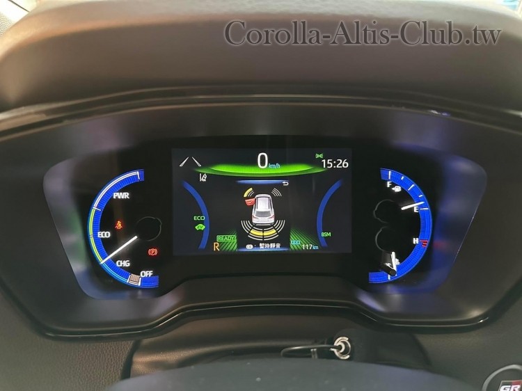

再來就是復歸原廠前四後四雷達.台灣就是拔掉原本前面4雷達跟後面4雷達
變只有後面兩個雷達,對於新手停車是非常棒的神器,跟環景搭配更不容易撞到
因為這是原廠東西也整合雷達距離顯示在儀錶內.

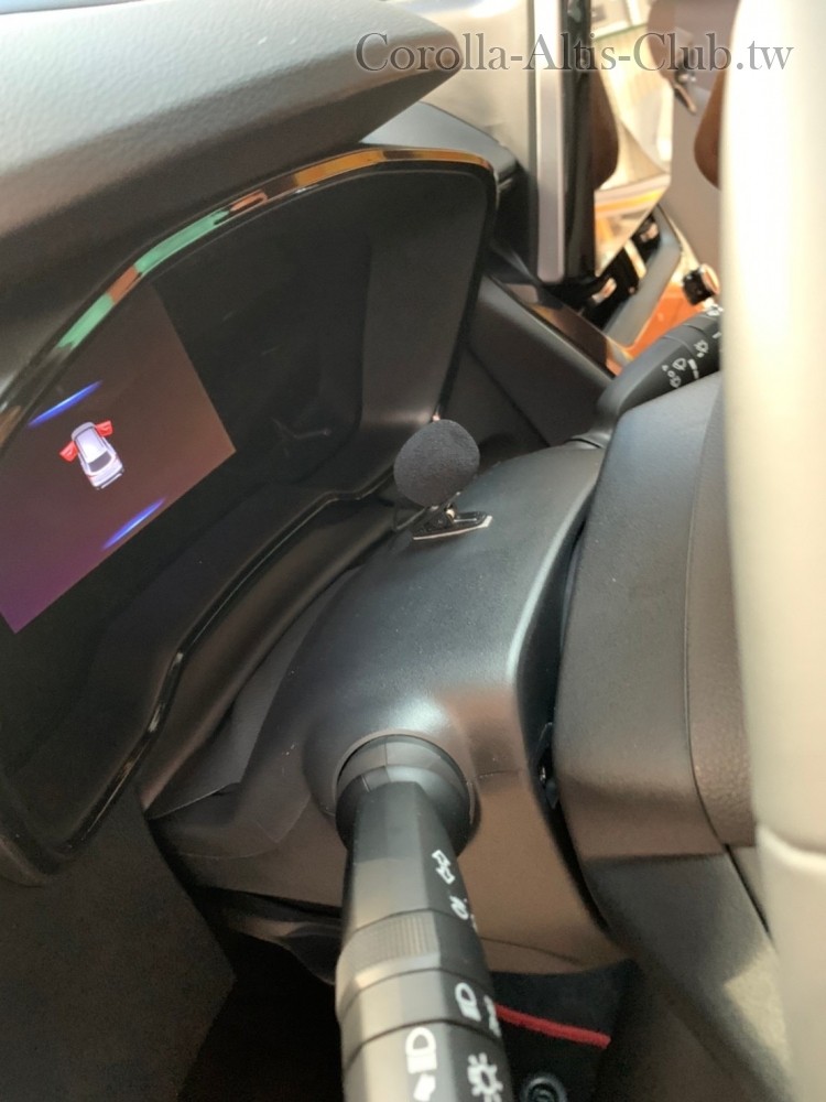

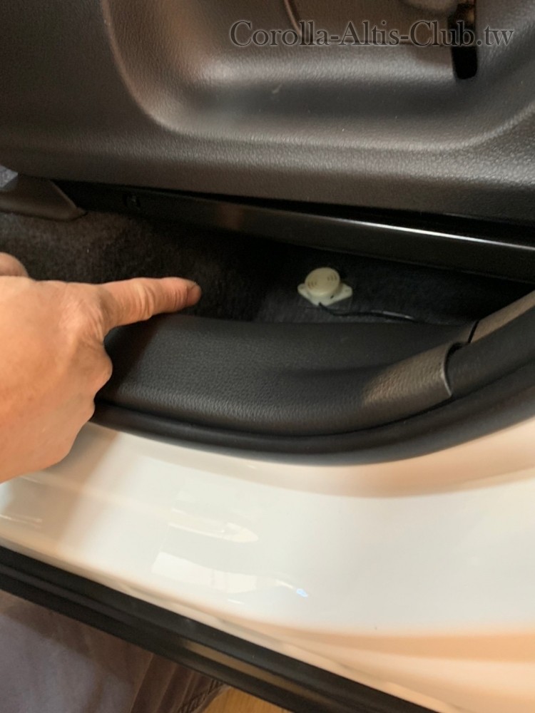

再來就是原廠車側盲點追加提示音,原廠車側盲點只是在後視鏡亮燈警示,沒有聲音警示真的可有可無完全都警示到駕駛者.
(非常推薦加裝)
四眼雷達儀表上 原廠很會偷

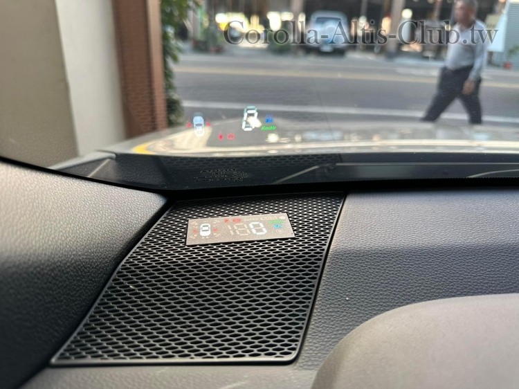

再來就是崁入抬頭顯示器,通常把椅子抬到最高方向盤都會遮到時速,有了抬頭顯示器,不用一直低頭看,更不用怕時速超過,省超多超速罰單.

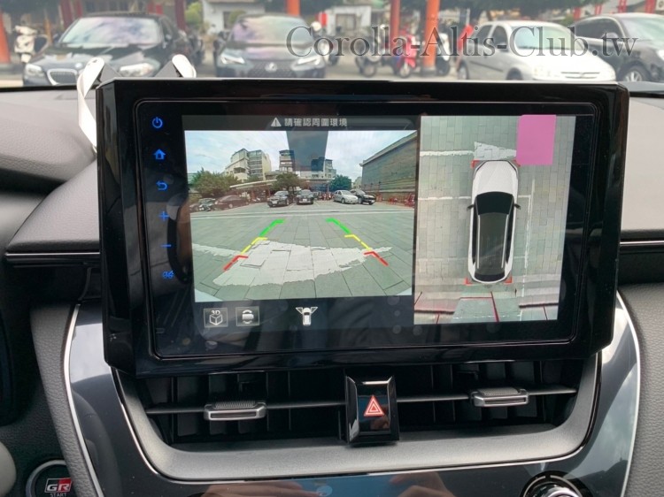

原廠環景 螢幕清晰也還好                                 安桌延用原廠環景 螢幕尺寸大清晰
胎壓 原廠很會偷掉顯示在儀表上功能 直接到安桌顯示
