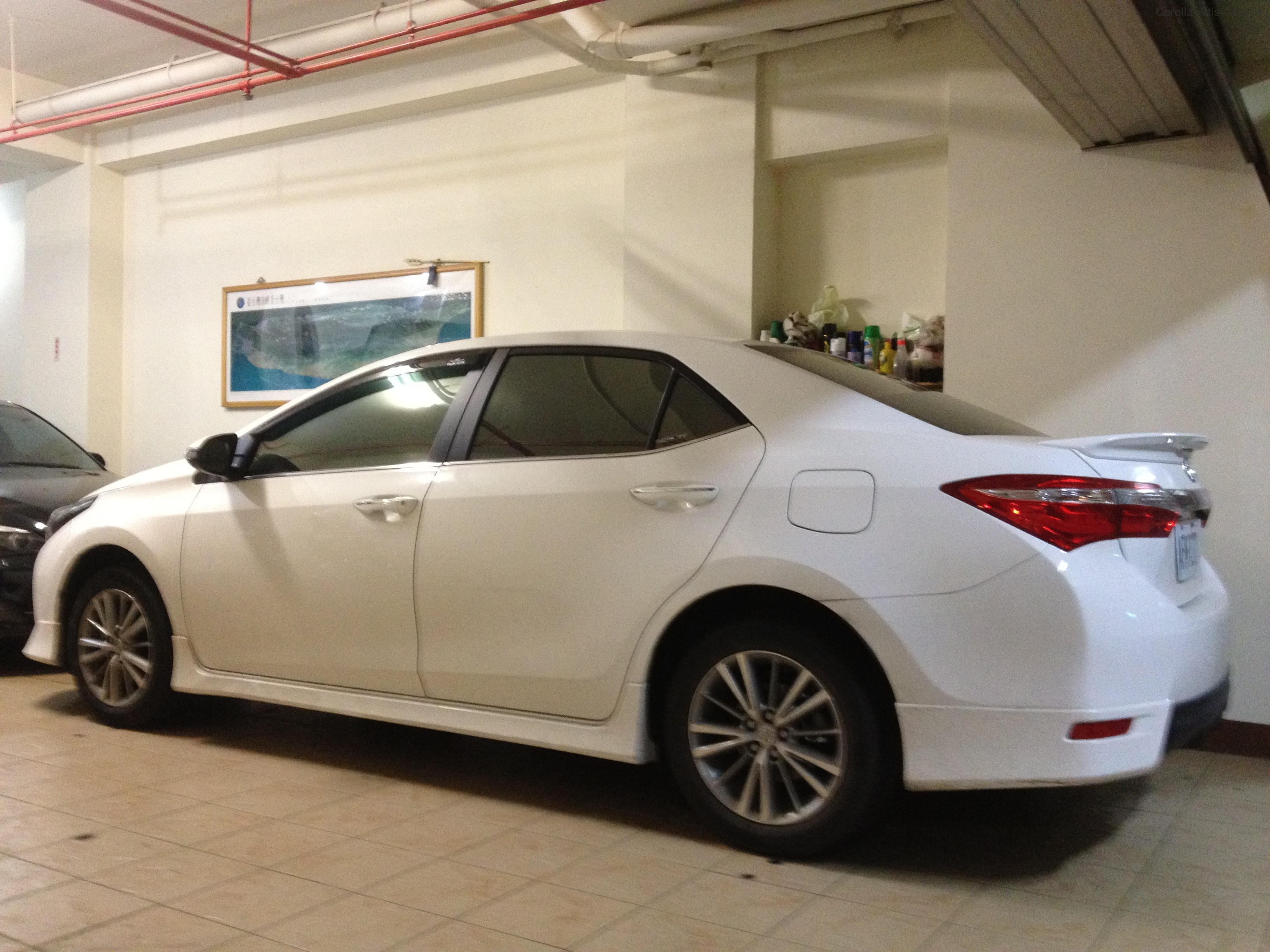

改前

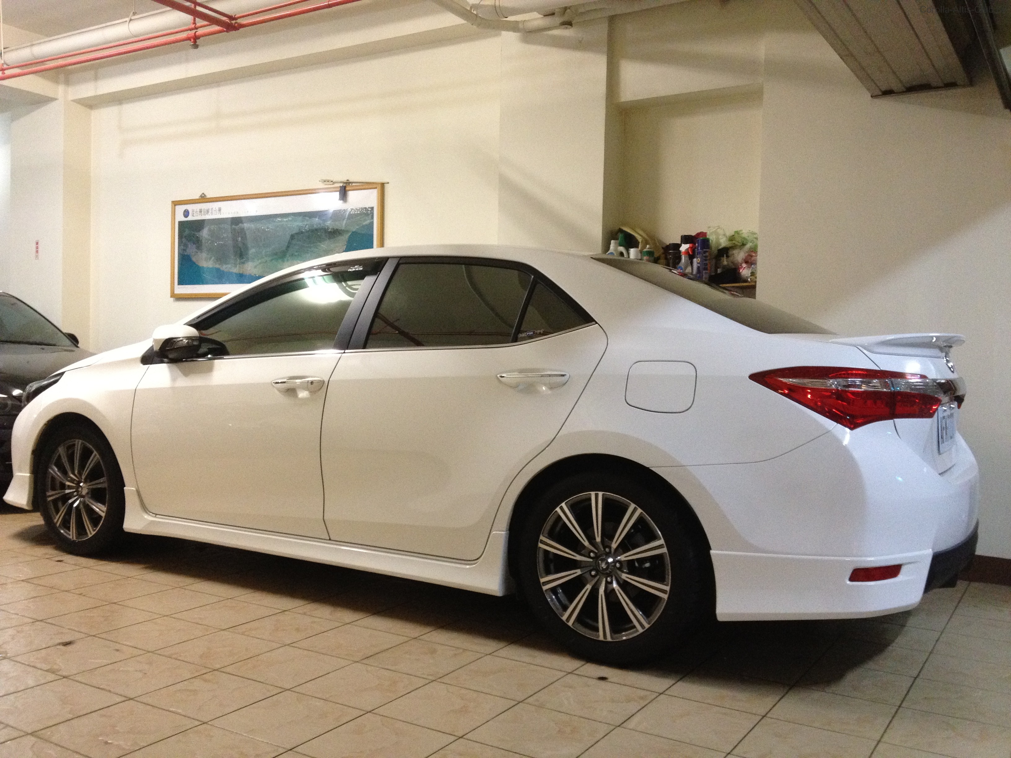

改後

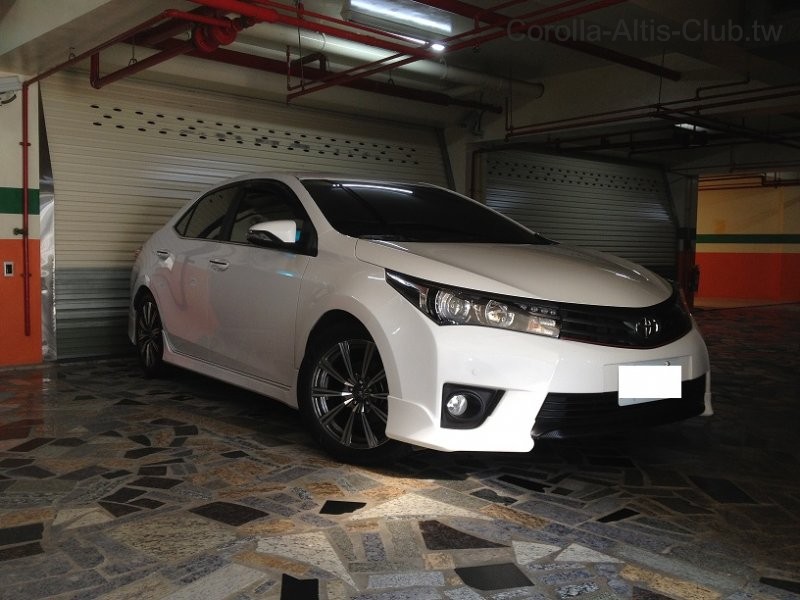

前輪 約3指
後輪 約3指

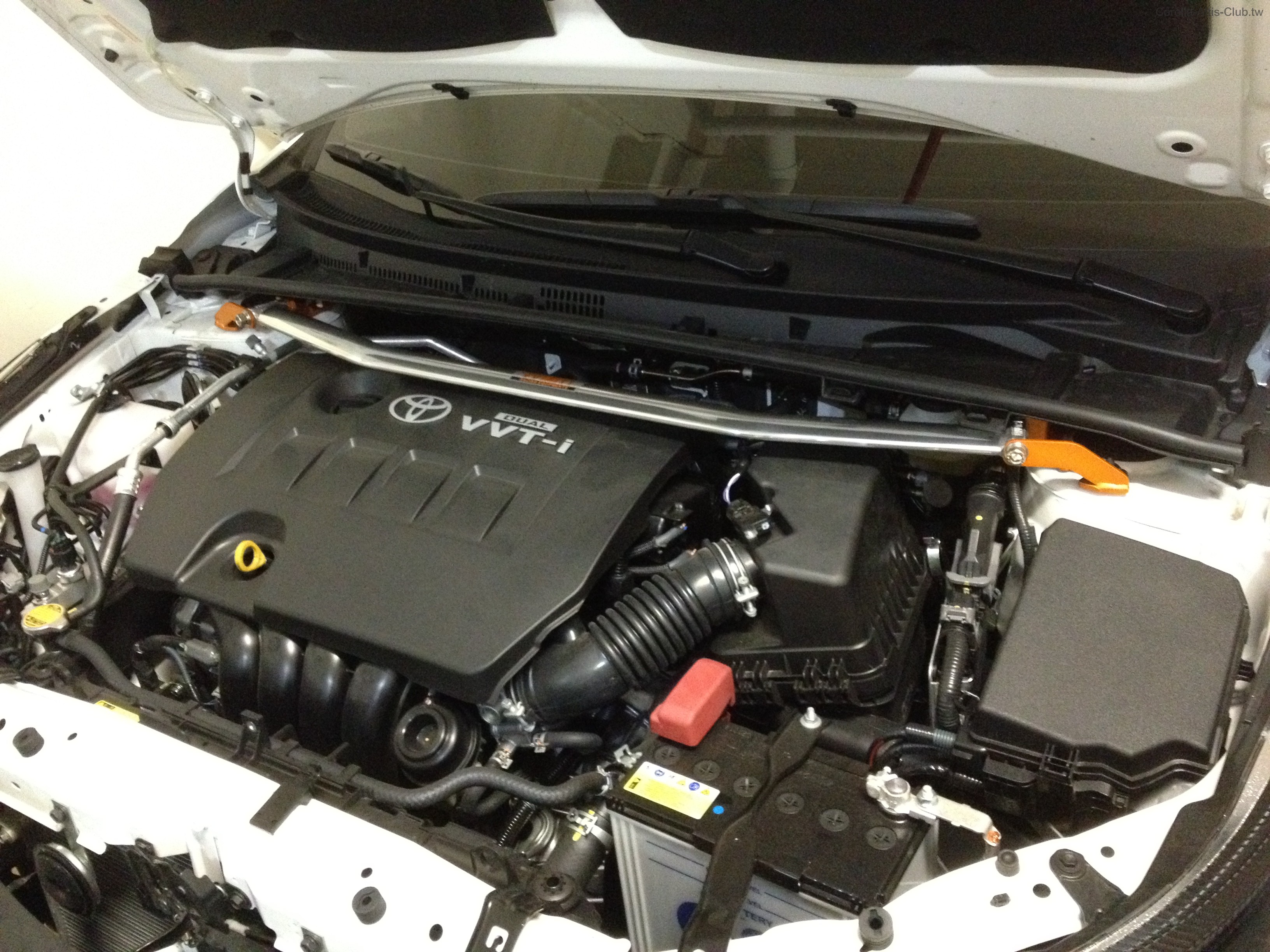

引擎上拉桿

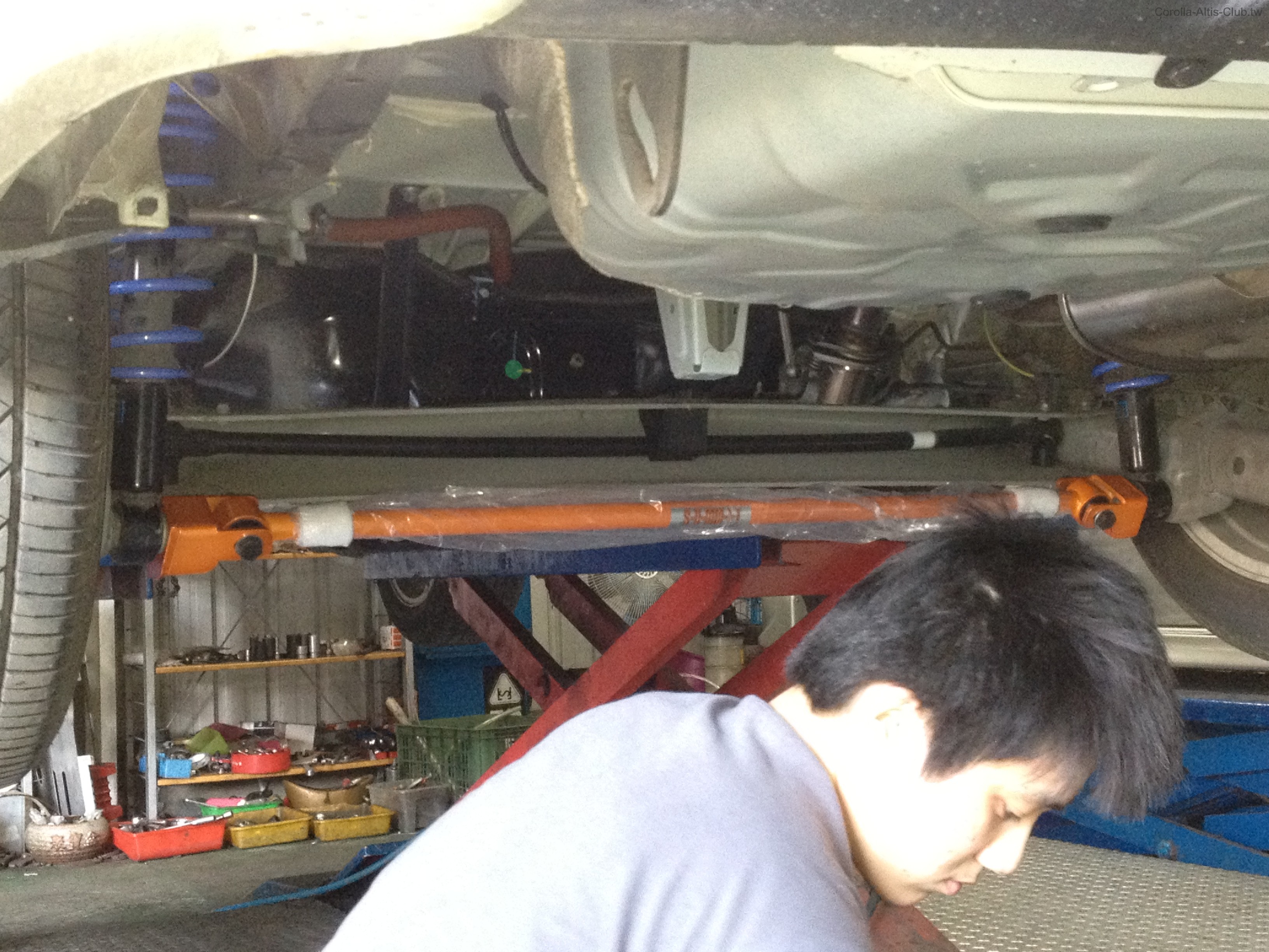

後下4點扭力加強桿

降下來後整體感覺和諧多了,讓11代流線型的外觀更具有跑車氣勢
果然是一降遮三醜啊

前後拉桿 summit 引擎上 跟 後下4點扭力加強
