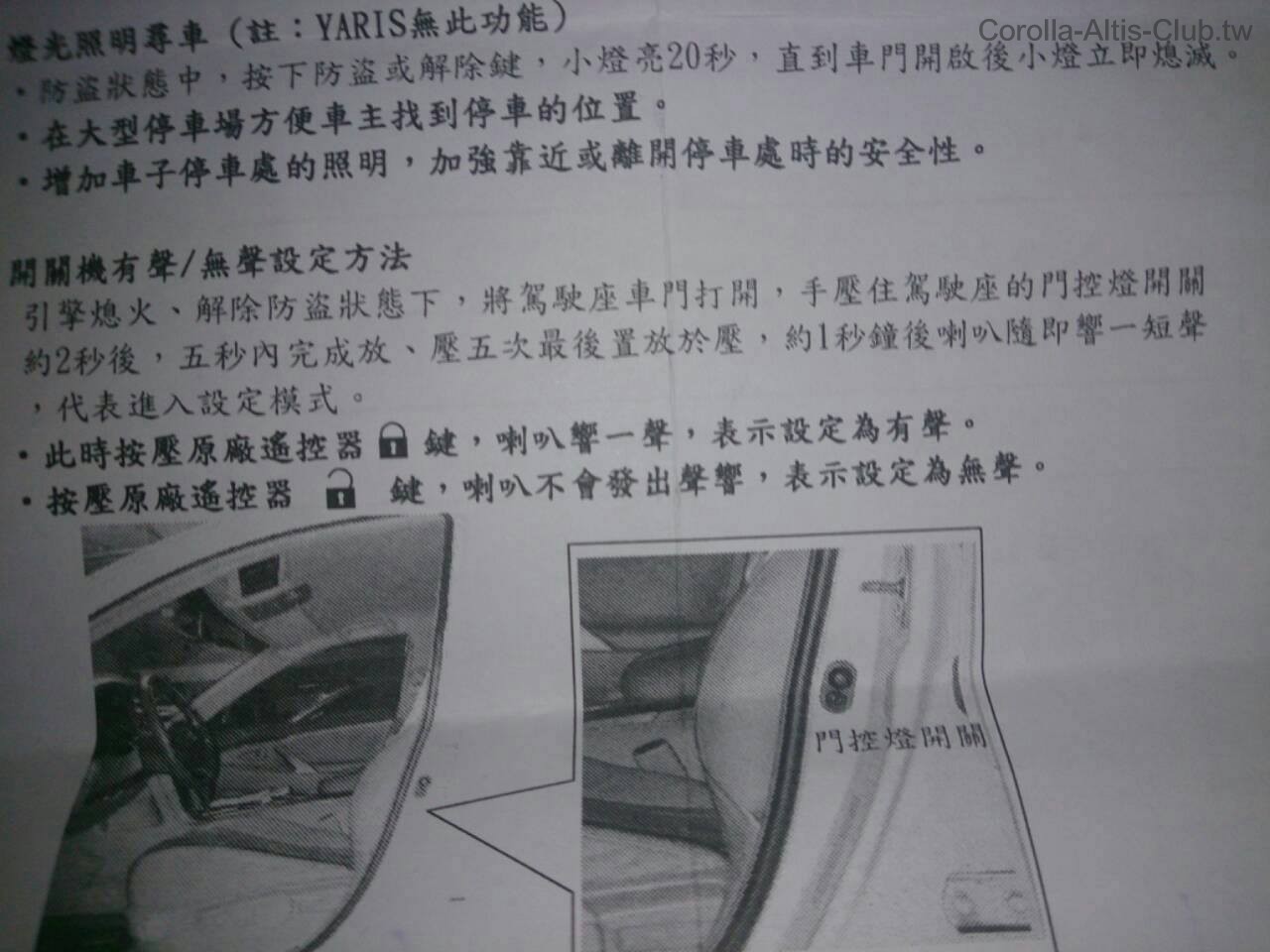

發表於 2014-1-28 01:11 | 顯示全部樓層
可以改逼逼聲〜先上鎖再解鎖,打開來壓住開關2秒放掉,再壓那個按鍵5下,最後一下不要放,就會叭一聲,按遙控器開鎖鍵就ok了

發表於 2014-1-27 23:11 | 顯示全部樓層
C:\Users\chen\Desktop\1622500_730051917013044_1842827566_o
34
276
276
發表於 2014-1-27 23:51 | 顯示全部樓層
那張說明書沒用,一試就知道。還是得牽回維修廠才能處理...說明書有缺步驟。
316
316
 樓主| 發表於 2014-1-27 23:55 | 顯示全部樓層
步驟有缺唷?
