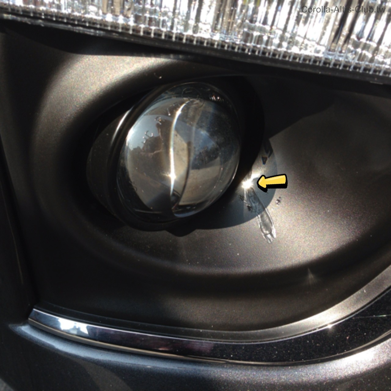

曾經測過鹵素霧燈前方,溫度可達400度c

厲害喔大大~今天看一下兩邊的痕跡全都是在右下方~
全都是太陽從左上方折射下來的~
以後要停有陰影的地方了

我的也是這樣耶,一直以為是HID的關係,還把霧燈蓋拆下烤漆看會不會比較好,結果還是一樣

真的是太陽折射聚光的問題,導致融化。我的也是這樣,困擾中

這已經發表很久了唷~~由小的測試過後購買霧燈電鍍邊框即可http://corolla-altis-club.tw/for ... e=1&extra=#pid70449
