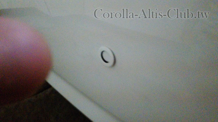

請教後導車雷達外框親到脫離 P_20150628_213527_001.jpg 用得回去嗎?怎麼辦?

 樓主| 發表於 2015-6-28 22:02 | 顯示全部樓層
裡面雷達往內縮,外框也有脫落一半,我拍的時候押進去,動一動又會掉落!

發表於 2015-6-28 22:10 | 顯示全部樓層
我上次被後車親到,雷達縮進去比你還多,我回原廠保養順便請技師幫我推出來

 樓主| 發表於 2015-6-28 22:32 | 顯示全部樓層
Johnny_Yeh 發表於 2015-6-28 22:10
我上次被後車親到,雷達縮進去比你還多,我回原廠保養順便請技師幫我推出來 ...
大哥,再請問你那時候外觀外框的那一圈有脫落嗎?黏得回去嗎?

發表於 2015-6-28 22:34 | 顯示全部樓層
它裡面只是有金屬夾子固定在保桿,你可以試著拆保桿下來看構造

 樓主| 發表於 2015-6-28 22:44 | 顯示全部樓層
vectra59310 發表於 2015-6-28 22:34
所以原本也不是用黏的固定!?~感謝解答

發表於 2015-6-28 22:46 | 顯示全部樓層
本帖最後由 vectra59310 於 2015-6-28 22:48 編輯
shigajing 發表於 2015-6-28 22:44
所以原本也不是用黏的固定!?~感謝解答
不是,是有一個金屬片夾著,2個對照一下,看是不是單純脫落還是根本就掉了,後著比較麻煩

發表於 2015-6-29 10:04 | 顯示全部樓層
我也發生過
停在停車場被其他車給親到單邊雷達擠進去
外保桿無任何痕跡
是要離開打倒車檔時一直逼下車看才發現的
所以當下確認雷達還是好的
只是雷達有點內縮偵測到物體所以一直逼
回原廠請技師回推
沒想到它們不會處理
本來好好的雷達被搞到兩邊都掛了....

發表於 2015-6-29 19:13 | 顯示全部樓層
如果是內襯斷了,就用矽利空黏死看看,
