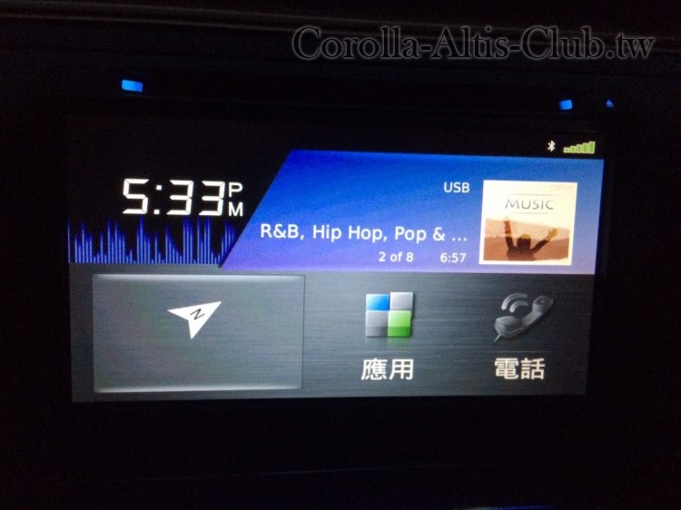

請問各位大大,有人知道X版如何解除安全模式?

已解除安全裝置!!!
我詢問我的業代給力又迅速!!!
解除方法如下↓本人是X版的
啟動車子的時候再影音首頁(時間顯示在左邊的狀態)
壓著時間10~15秒會跳出安全裝置視窗
點選關閉即可!!
祝你成功嚕~~~~

 樓主| 發表於 2016-1-7 20:40 | 顯示全部樓層
Altis的影音進去有但是X版的沒有

 樓主| 發表於 2016-1-10 23:52 | 顯示全部樓層
本帖最後由 lvween 於 2016-1-11 00:02 編輯
真的可以,好像要點左上角一點,謝謝大大,萬分感謝!
