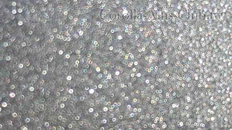

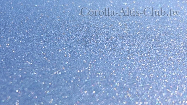

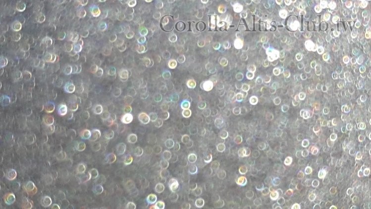

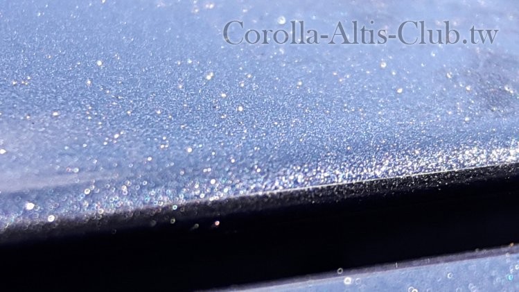

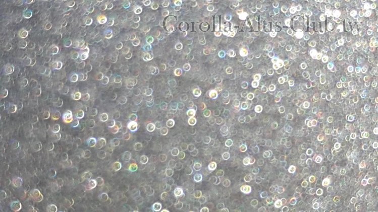

如主題……
5/15簽回來不到一個月發覺漆面摸起來粗糙,眼看看不出,用手機鏡頭放大3-4倍拍出的畫面有人說是飛漆,是真的嗎?後車廂右上側角落附近有看見比較大的面積像是水滴狀結晶體,光用眼看有點像被噴膠滴到的樣子,其他地方從引擎蓋右半側到車頂右半部,右側車門窗戶車門上半部一直到右後燈到後擋玻璃跟後車廂表面都是摸到有 前擋並沒有,個人覺得不像是飛漆的感覺,這要怎麼處理?有人說用磁土有用嗎?試用指甲摳玻璃上的需要稍微用力才能刮下,磁土能解決此問題嗎?

發表於 2016-7-16 21:08 | 顯示全部樓層
還是建議先跑跑看磁土,如果還是有,再找您比較熟悉的店家處理一下會比較好

發表於 2016-7-16 23:55 | 顯示全部樓層
因為不確定被什麼滴到 還是把握處理的黃金時間  盡快做處理吧
可以請2~3家汽美店家 先幫你看是什麼問題 再做報價
如果店家的回覆都差不多時  應該就八九不離十了

 樓主| 發表於 2016-7-17 12:02 | 顯示全部樓層
已經拖一個月會變不好處理嗎?

發表於 2016-7-17 23:23 | 顯示全部樓層
pypymvy 發表於 2016-7-17 12:02
已經拖一個月會變不好處理嗎?
一個月還好,但是越曬會越難處理,玻璃的地方是沒差,但是鈑件上的飛漆過太久才處理,比較可能會有痕跡~同是天崖淪落人

發表於 2016-7-18 08:55 | 顯示全部樓層
hamdsome200 發表於 2016-7-17 23:23
一個月還好,但是越曬會越難處理,玻璃的地方是沒差,但是鈑件上的飛漆過太久才處理,比較可能會有痕跡~同是 ...
我也是受害者 車上都飛漆 連玻璃也是 膠條也是

發表於 2016-7-18 09:45 | 顯示全部樓層
是通稱的飛漆無誤
美容黏土即可
飛漆由兩種方式來
1.旁邊有人在噴漆
2.車子送烤漆時遮避不完全
旁邊有人在噴漆,絕大部分應該是整車都會中,由以朝上的部分更嚴重
送烤漆遮蔽不完全的話才比較會集中在某些區域而已
盡快處理,那個飛漆會持續與車漆結合
當與車漆結合在一起後,就會弄不掉
