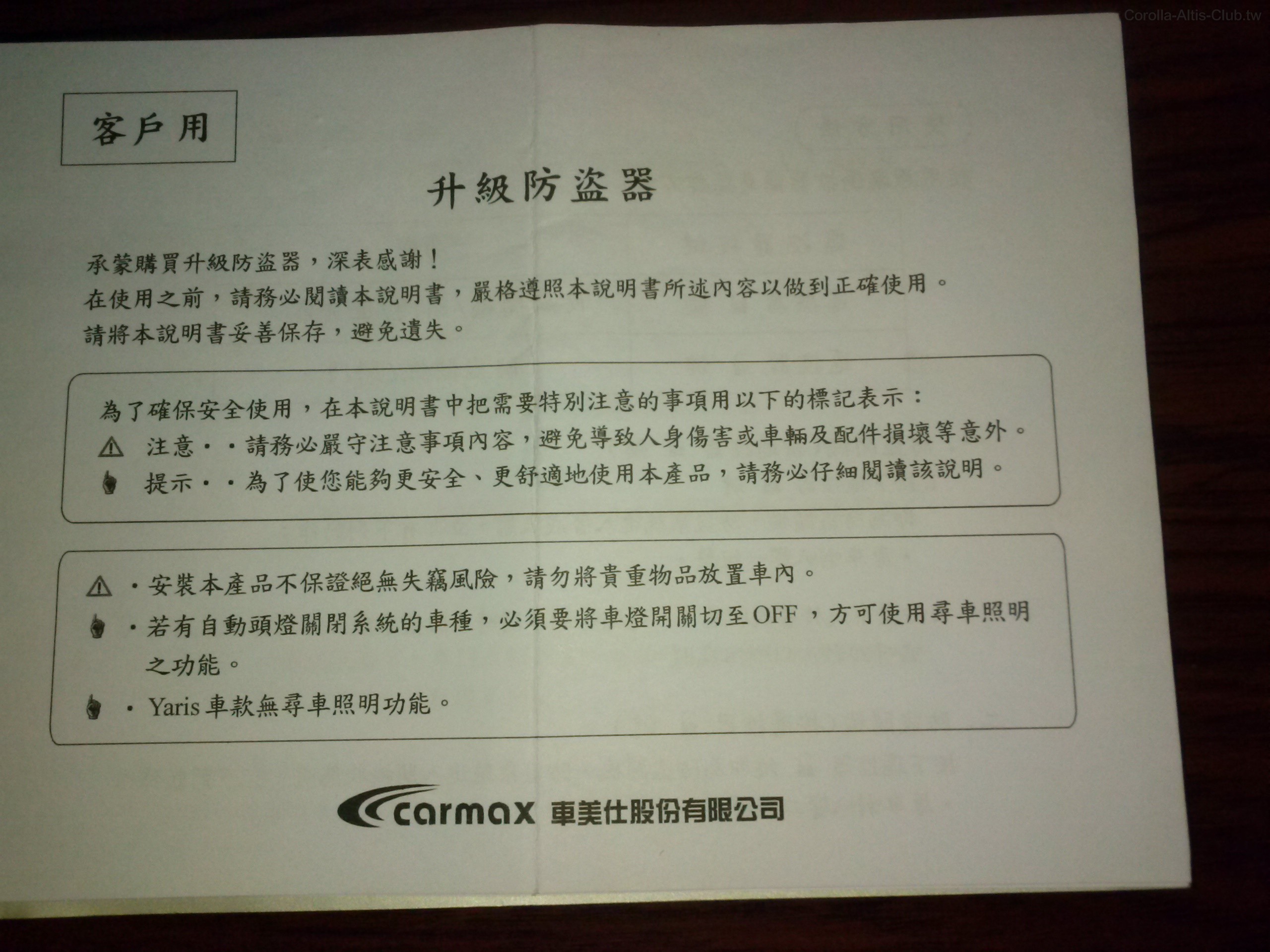

打了0800,他們終於承認是裝成升級防盜器了,不是晶片鎖

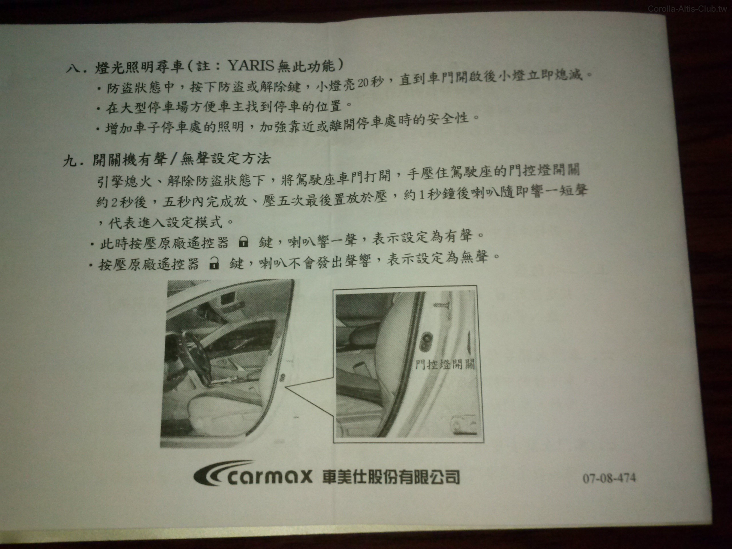

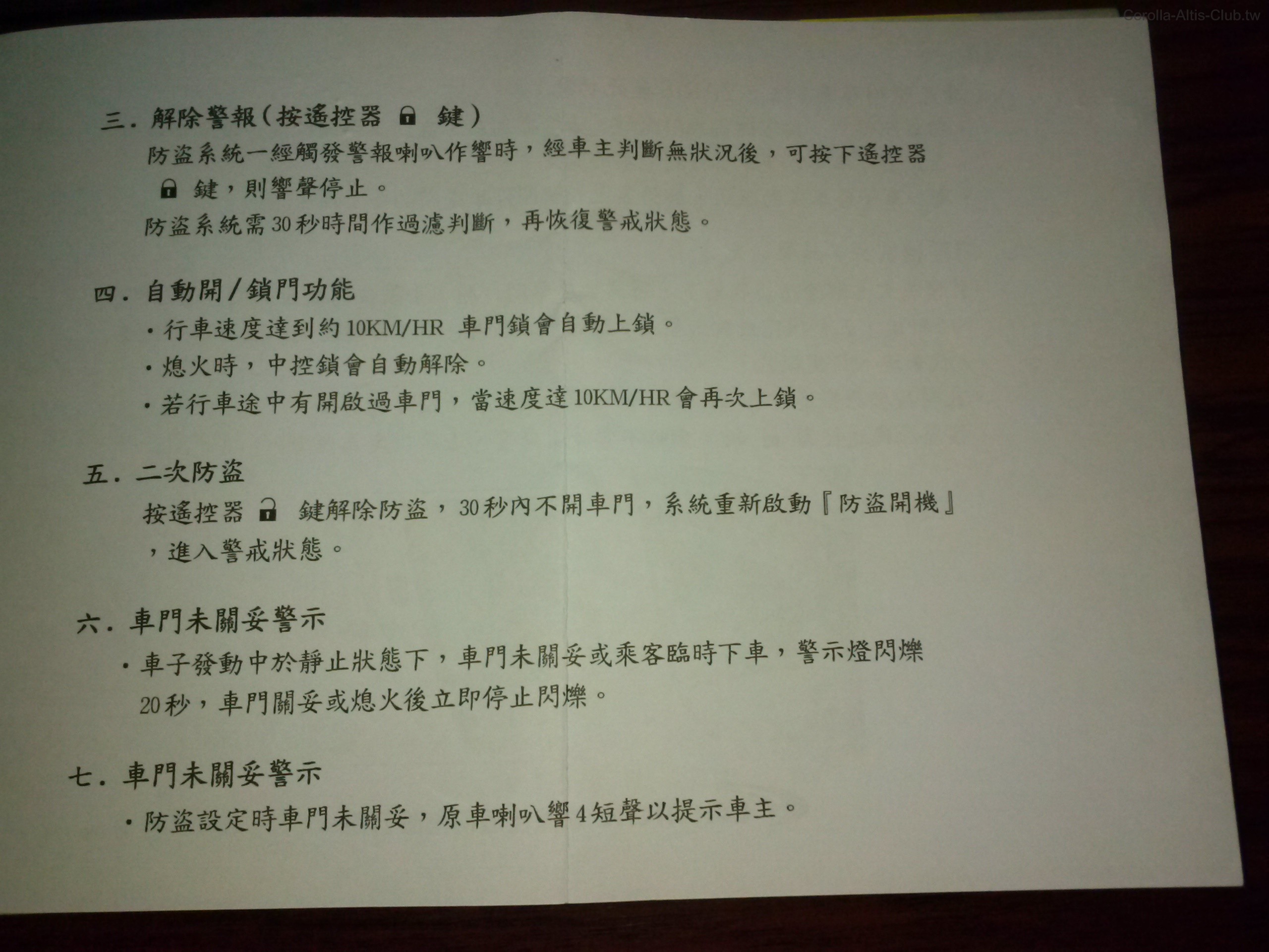

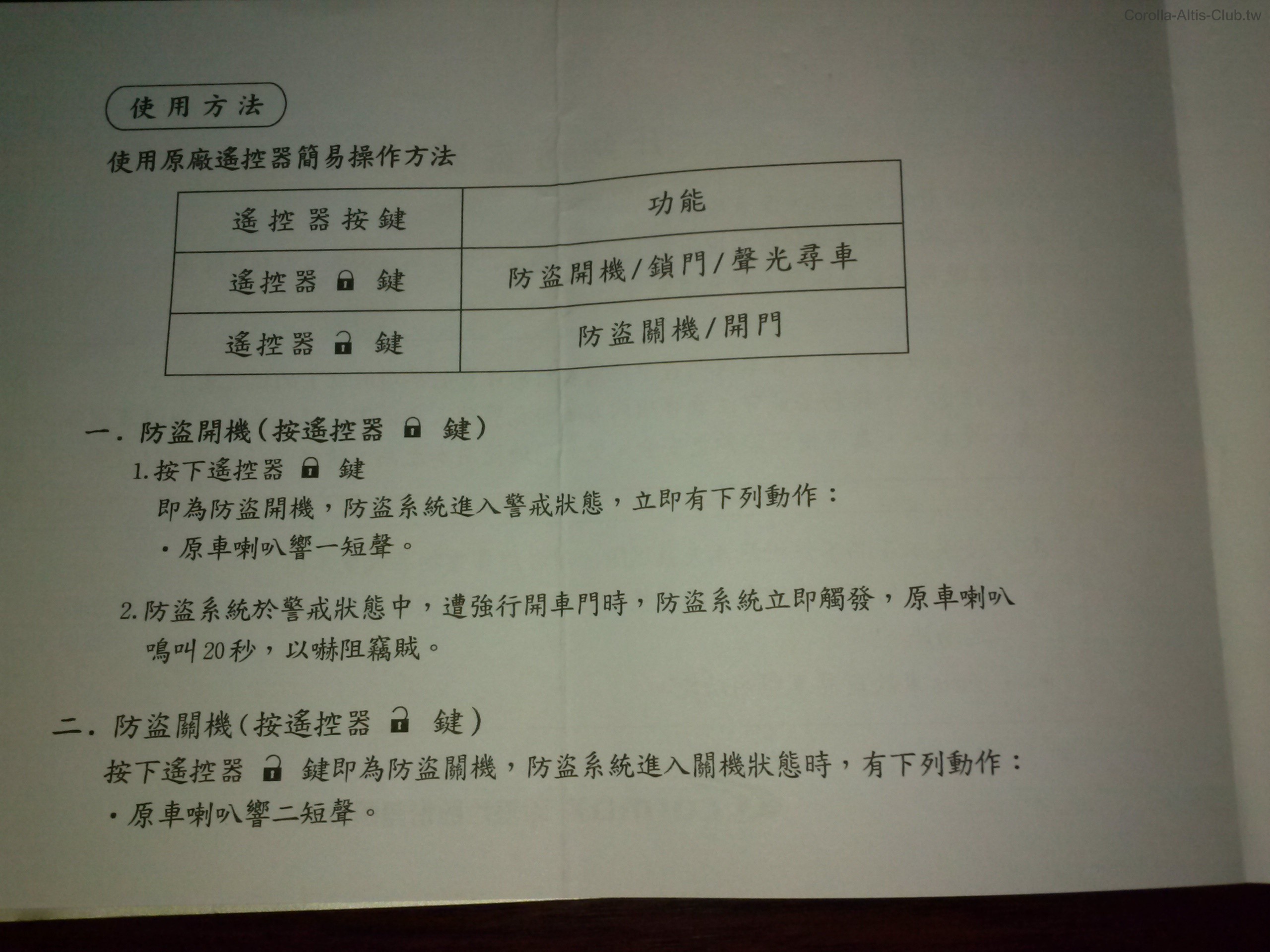

發表於 2014-1-4 20:51 | 顯示全部樓層
同樣疑問+1
購買時有要求附件加裝晶片防盜,
交車時業務交與鑰匙共兩把,其一為折疊式含遙控器,另一則為非折疊無遙控器,
但是兩隻鑰匙皆無車主手冊第51頁敘述的特徵現象,
且車子在防盜設定狀態中,居然可以使用備份鑰匙(非折疊無遙控器的那支)發動引擎,
根據網友分享經驗應該只有遙控器那支有晶片吧 !
請問如何驗證車子及鑰匙有晶片防盜功能?

原來晶片防盜大家都有疑惑。
本來購車時也想花4500大洋加裝晶片防盜,但業務說晶片防盜只多了二種功能。
第一、速控上鎖(20km)
第二、解除和設定時會有警示音
而業務也說就算用備用key也是能發動。但這句話聽來就很怪
因為就一般人認知,晶片防盜因該是再發動車子前會去感應遙控器裡的晶片碼,然後才插入key發動
所以另一隻備用KEY(無遙控器的)正常來說是無法發動車子的。

發表於 2014-1-4 22:58 | 顯示全部樓層
我一直以為Chris大介紹的兩種功能叫做升級防盜器,不是晶片防盜,
一般人認知,晶片防盜因該是感應晶片碼後才能發動吧

發表於 2014-1-4 23:03 | 顯示全部樓層
升級防盜器

發表於 2014-1-4 23:08 | 顯示全部樓層
原廠有2種防盜,一是升級防盜器(就是開上鎖會叫那種),另一種是晶片防盜(會認証晶片開上鎖,豪華以上才有)
