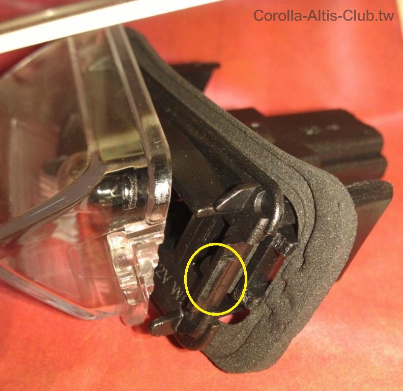

牌照燈構造依序為燈殼/燈座/泡棉 三部分
關鍵點就是要如何把燈殼從黃圈處卡榫分離

牌照燈更換方法有三種
1.參照手冊274頁-牌照燈更換
2.參照手冊273頁-後霧燈&倒車燈更換
3.天生神力的人可以直接把外燈殼拔下
避免把燈殼挖爆所以我是選擇方法二將牌照燈整個退出來更換後再裝回去.
採用方法二的人也可以順便更換後霧燈&倒車燈,反正都拆開了就一次工完成.

排照燈的話~~~需要把後車箱打開~~後車箱那塊黑色版子拆下唷~~~然後就可以把燈殼退出來進行更換了

發表於 2014-1-10 21:38 | 顯示全部樓層
回覆2.:後車箱那塊黑色版子不用拆!拿支一字起子從燈殼處撬開,就能拔出燈泡了!

 樓主| 發表於 2014-1-11 00:32 | 顯示全部樓層
可是那個燈殼好像是和一塊黑色海棉雙面膠黏在一起耶!是把它跟海棉撬分開嗎?

發表於 2014-1-11 08:24 | 顯示全部樓層
5200411 發表於 2014-1-11 00:32
可是那個燈殼好像是和一塊黑色海棉雙面膠黏在一起耶!是把它跟海棉撬分開嗎? ...
是的!把燈殼跟海棉撬分開
如果怕破,可以從燈殼兩邊的卡筍撬。
