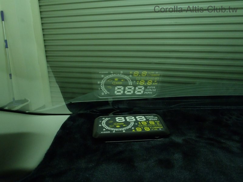

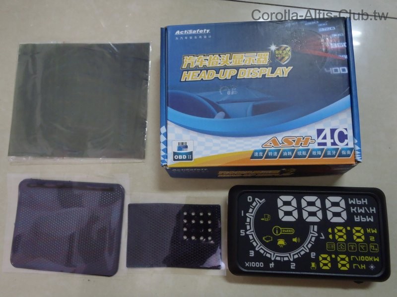

回歸正題,網路上看到不少HUD,最後選擇有附加油耗顯示的,可以觀察目前的油耗狀態(類似ECO那個),價格大約 1800 左右,請自己在露天拍賣找 ASH-4C 。時速可微調,預設是107%,剛好跟我們的快樂時速錶很接近,把它調成100%後,就跟GPS測到的速度差不多了。機身5.5吋強調大字體,是優點也是缺點,反射片也超大一片,貼起來不是很美觀
配件開箱(OBD2線已經接上去時才想到要拍配件-_-||)

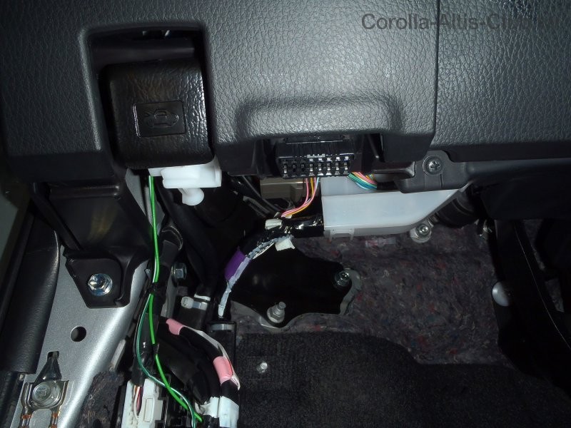

引擎蓋開關右下方那個就是OBD2的接頭
引擎蓋開關右下方那個就是OBD2的接頭

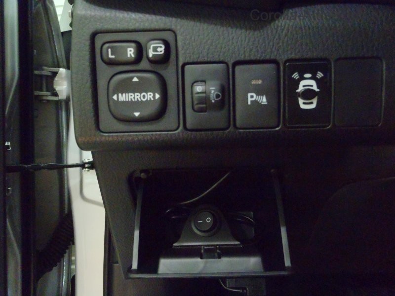

HUD附的開關,少用,暫時不知要放哪,就先把它埋線藏在駕駛左腿上方的小盒子。 ... ... ...

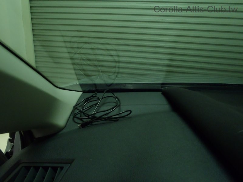

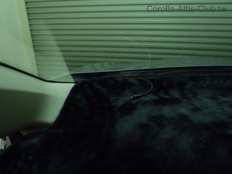

佈完線後,還剩很長。
佈完線後,還剩很長。
還好有避光墊來遮醜~
還好有避光墊來遮醜~
配上防滑墊,即使放在避光墊上也不會跑來跑去。

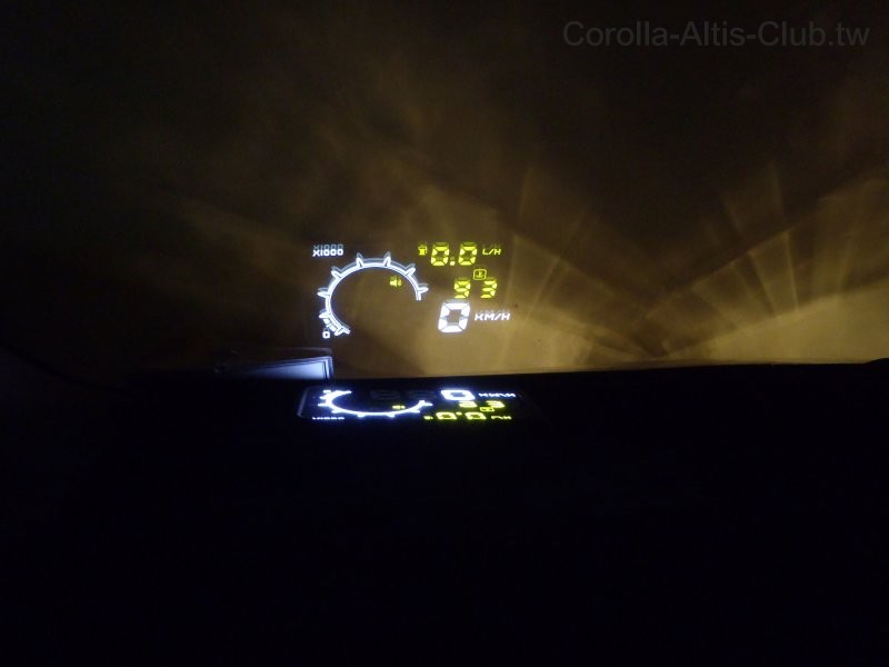

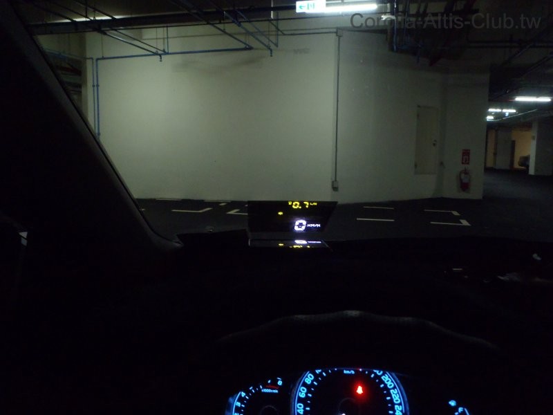

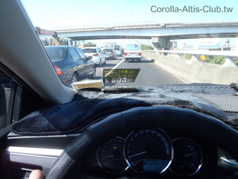

預設狀態是轉速、油耗、剩餘里程、時速都顯示。
轉速500轉一格,感覺沒用。剩餘里程不準,也不用。所以我設定成只顯及時油耗跟時速。 ...
最難搞的其實是那個反射貼片Orz...很難貼到沒氣泡。

我也是用這款,請問大大的顯示的時速,會不會比車子本身的類比時速錶慢呢?

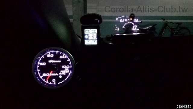

我裝這台~淘寶搜尋 " 益崗藍牙OBD HUD "
有轉速數位顯示

asusnbmaster 發表於 2014-7-14 17:55
我也是用這款,請問大大的顯示的時速,會不會比車子本身的類比時速錶慢呢? ...
請先參考這篇教學
https://www.youtube.com/watch?v=Ws7-Ob-_sLA
您有改過時速的設定嗎? 預設值是107%,應該跟車子本身的類比時速錶差不多才是。我把它調成100%,就真的比類比時速錶慢了,但是就會跟真正的GPS測速很接近。
