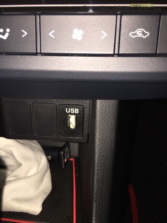

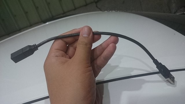

他有附贈一條 USB 線 從主機拉出來放在手套箱比較不突兀 方向控制線 我記得只有一條要接 Cambus部 ...

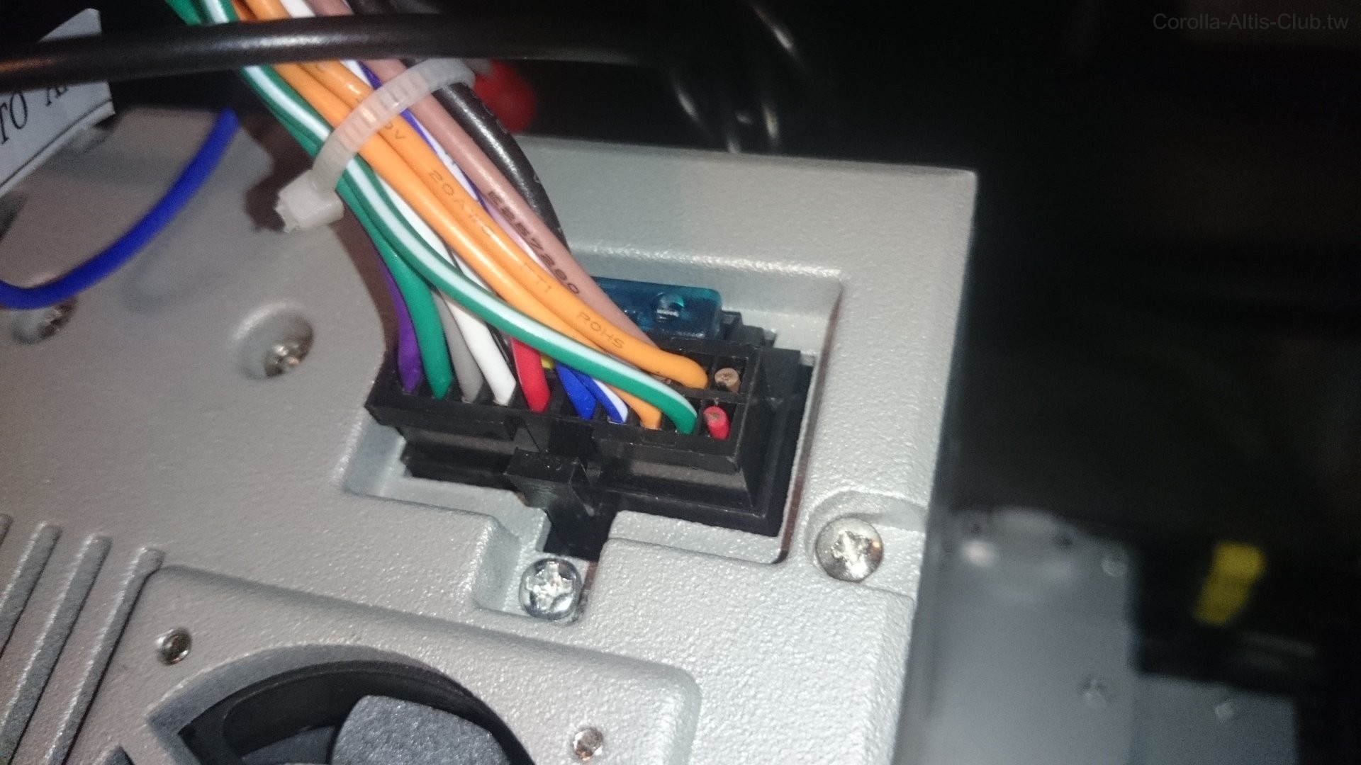

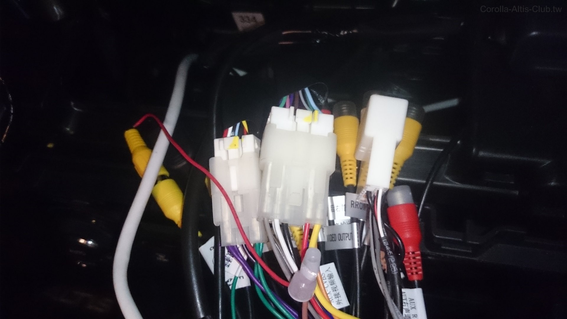

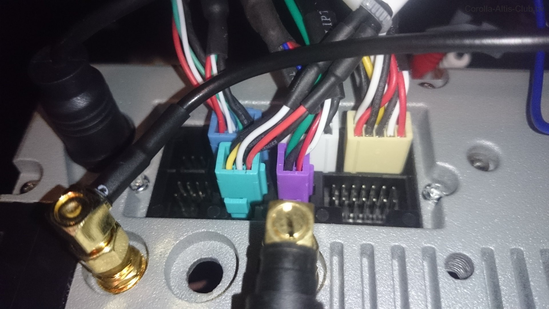

我線就這樣插 應該沒甚麼不對吧 orz

恩 看起來沒錯哦 方向控制還是不能用嗎

後面那條可以買個專用公母頭接到前面才不會垂在手套箱~還可以充電
