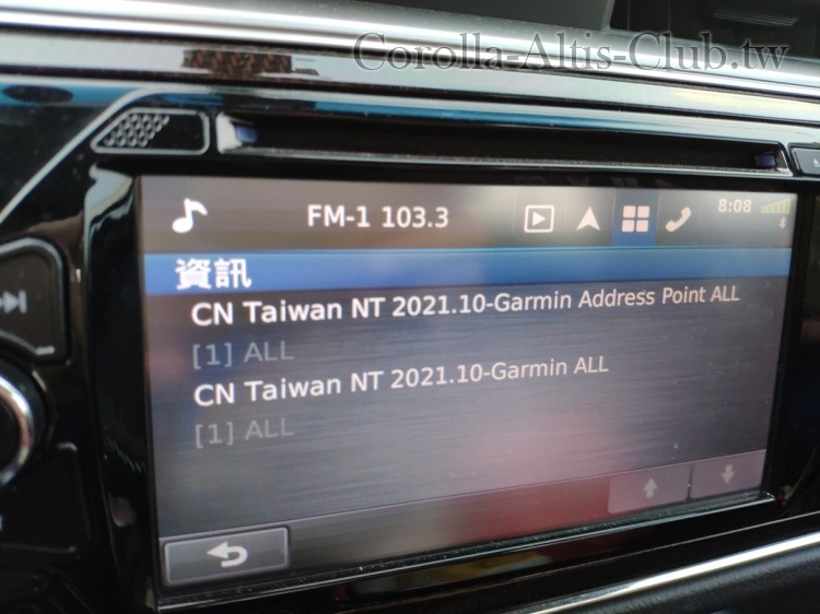

發表於 2021-3-30 12:25 | 顯示全部樓層
M01網站   關鍵字"Garmin nuvi 3595 2021.10 自力救濟教學"
可用在雙選紐主機

發表於 2021-4-1 09:22 | 顯示全部樓層
kailmei 發表於 2021-4-1 08:10
請問大大 要怎麼更新呢?
我已經過保了    謝謝
先決條件是樓主大提到的 , 你主機的GarminDevice.xml、mapprom.gma及gmapprom.unl檔要在
我是還沒過保前看到這樓 , 更新時就先備份所有檔 , 以後找到適當的圖資再覆蓋

發表於 2021-4-1 12:28 | 顯示全部樓層
kailmei 發表於 2021-4-1 10:26
是的,我也是有先看到,所以有先留存,之後要怎麼更新呢?
還請大大指示,謝謝。 ...
我也是照著樓主大跟"Garmin nuvi 3595 2021.10 自力救濟教學"教學覆蓋檔案(原本的舊檔案備份到電腦留著,以防萬一)
最後照著樓主大將USB插到雙選紐主機就會自動更新圖資了
