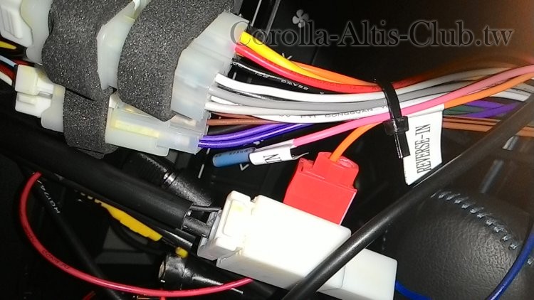

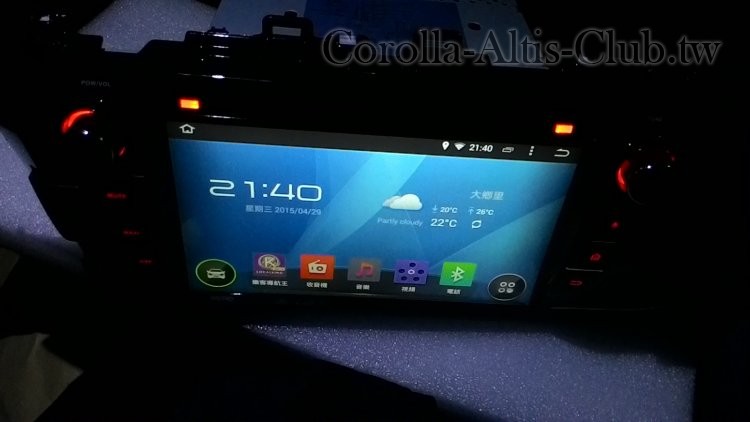

謝謝版上大大的分享,在下也搞定了另一個牌子的工廠定制機,1024*600,雙CPU 1.6G,安卓4.4,訂做花了兩週,轉接線確定跟原廠Altis方控不相容,要自己改線,研究了兩天,總共要改三條,不是一條,才能實現方向盤控制,連mode鍵也可以用了,這個網路上google絕對找不到資訊,市面上能買到的轉接頭都是舊式的,插是可以插,但是方控線不在該在的位置上,符合Altis的配線轉接頭買不到,音響店的接頭應該是定製的,或自己跳線的

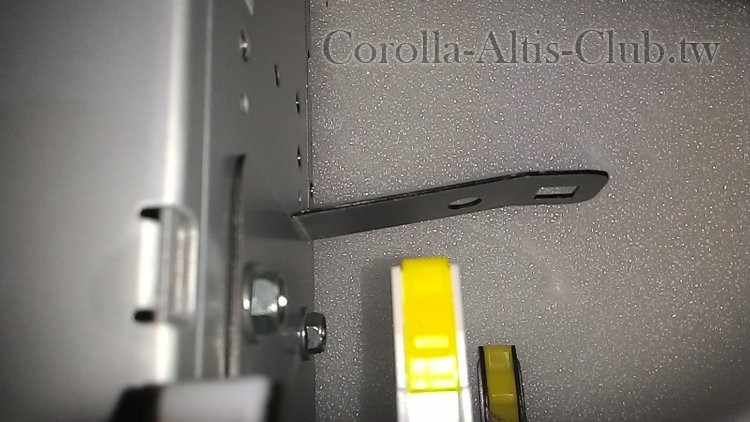

請教第一張圖,主機側面支架,面板都擋住了,螺絲怎麼鎖進中控?還是直接塞進去就好了,感覺怪怪的

我自己回答自己,直接塞進中控就好
但是個人覺得原廠支架設計的很爛,設計者沒啥力學概念,原廠主機較輕勉強還可以,改裝主機可能需要加強固定
