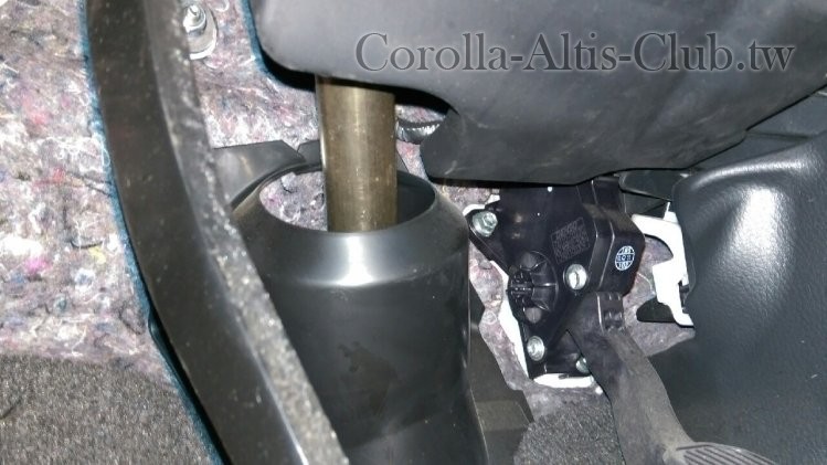

發表於 2015-6-10 09:12 | 顯示全部樓層
我是 2013年11月出廠, 2013年12底牽車, 目前已行駛 56,600公里,
沒有生鏽耶(如照片)! 真是怪怪的怎麼可以銹到這程度 !

發表於 2015-6-10 09:40 | 顯示全部樓層
johnson.lin 發表於 2015-6-10 09:12
沒有生鏽耶(如照片)! 真是怪怪的怎麼可以銹 ...
我的方向機柱也是正常,座椅部份也只有輕微(已自行處理).座椅下面應該無法避免....特別是圓柱支架焊接點的地方(連之前車友拍攝展示車時也有發現)
