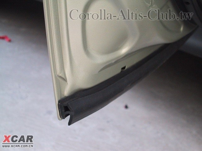

車門下緣大P隔音條貼合位可能有出入,再查核一下.應該正確無誤!!恭喜年輕人~全車隔音完成.

要貼之前,再三的確認,粘貼後,也經過再三的確認是否剛好卡在縫隙的中間,以後大P條若彈性疲乏,可在P條間隙加貼小號的實心膠條,增加其彈性!

如果疲乏,在內管塞入6mm實心同材質管就可以了。

阿飛也有想過這個方法,但是P條一旦貼好、彈性疲乏後,要再塞就難嘍,難度很高,故貼外面間隙是最方便的作法!
