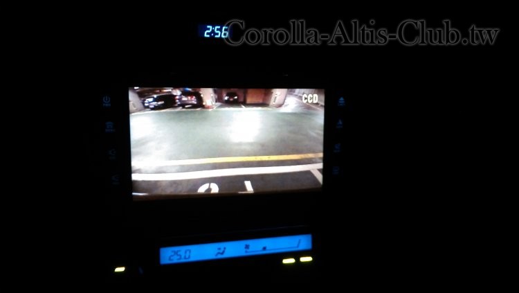

倒車顯影鏡頭白色霧化"看不清楚"

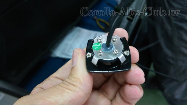

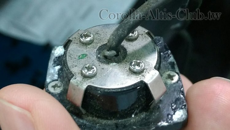

回原廠換顆新鏡頭,處理完畢。(故障初步分析接頭防水膠脫落老化)
故障品
故障品
新品
新品

 樓主| 發表於 2015-7-29 16:54 | 顯示全部樓層
本帖最後由 sogo9999 於 2015-7-29 17:00 編輯
回原廠修復完畢!
更換新品後眼睛為之一亮.
更換新品後眼睛為之一亮.
