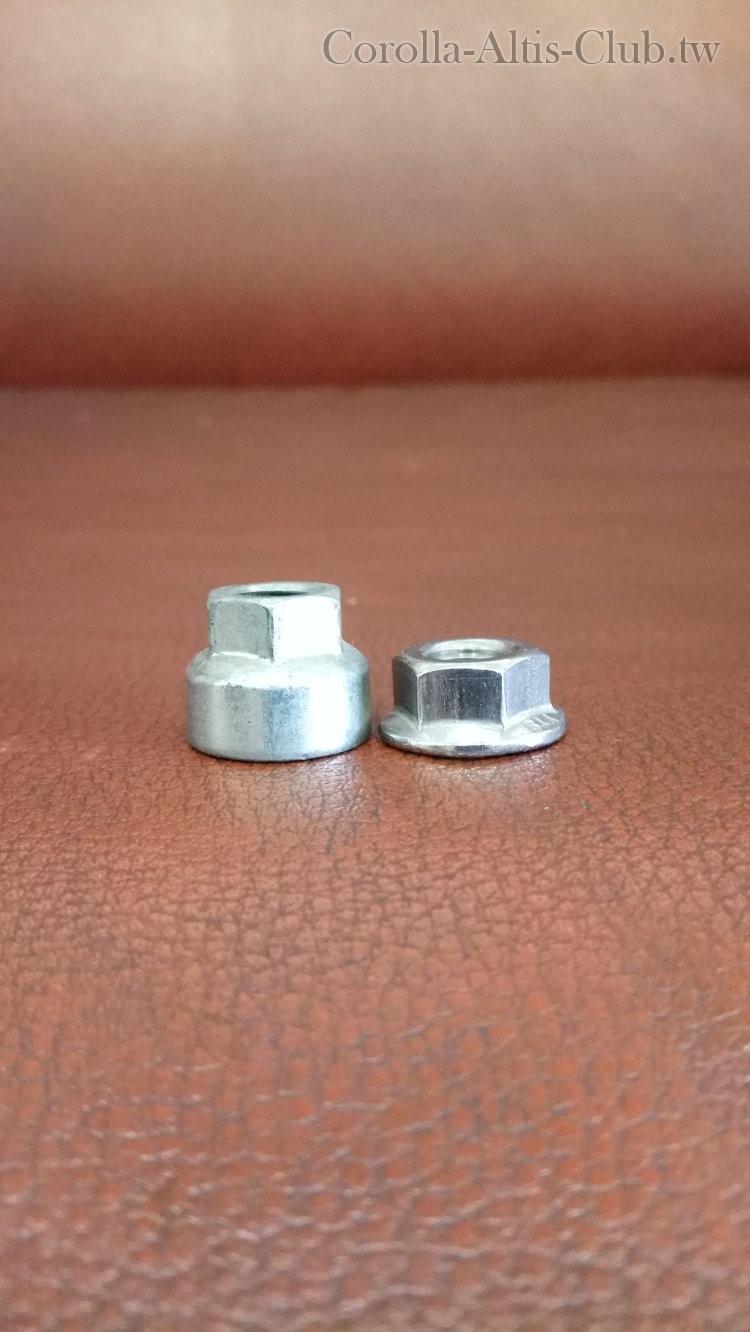

請問一個問題,Stage 1裝的時候有更換避震塔螺帽嗎?如果從11代拆下來的可以直接裝上10.5代上嗎?感謝你

我的車是10.5代,想請問裝Stage 1裝的時候有更換避震塔螺帽嗎?如果從11代拆下來的可以直接裝上10.5代上嗎?感謝你

原廠配螺帽直上是最好(10.5OR11皆可)不要傷到螺帽有傷回原廠訂購新品

10.5代車子需要更換螺帽
至於11代的螺帽是不是能夠續用於10.5的車子上,不確定
可以請教Apple大~!!

10.5代車子需要更換螺帽
11代的螺帽不能夠續用於10.5的車子上.因為螺絲一樣
10.5代避震上座螺絲牙較短.所以要換短螺帽
原廠螺絲下半部是空的沒螺牙
原廠螺絲下半部是空的沒螺牙
