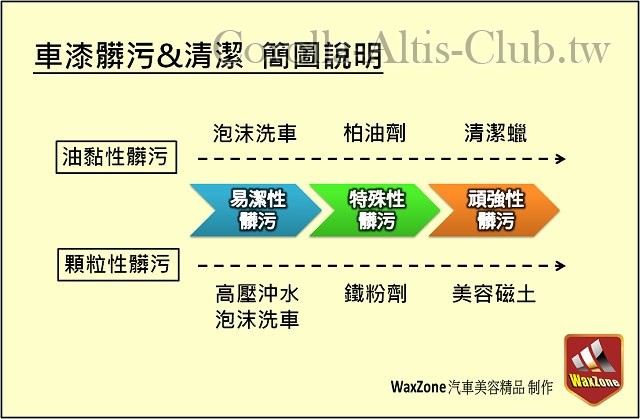

發表於 2016-4-7 16:56 | 顯示全部樓層
本帖最後由 waxzone汽車精品 於 2016-4-7 16:57 編輯
根據這篇文,發表一下我個人淺見,供大家參考看看 !!
車漆養護主要分成三大作業系統   (1) 清潔  (2) 保護  (3) 美容
(1) & (2) 是車漆養護環節中最重要的作業
(3) 則是屬於較專業的漆面研磨作業,也是汽車美容之專業技能之一
環境污染物種類何其之多,車漆清潔只靠泡沫洗車,是難以清洗乾淨,
而柏油劑、鐵粉劑之功用,就是用來輔助車漆清潔,將洗車無法清除之
油黏性髒污(例如柏油、蚊蟲屍、油污)及金屬性雜質(例如:粉塵、鐵屑),
能予以溶解清除。如有較難清除之頑強髒污,可進一步使用清潔蠟或是
美容磁土來加強清潔。請見下圖說明 ~
車漆清潔工作並無車色之分,只是淺色車(尤其是白色車),對髒污及漆色泛黃之感受
會比深色車來的深切,所以白色車在藥劑與清潔蠟上的需求自然是所有車色中最高的。
車漆養護沒有捷徑,不外乎就是一個 "勤" 字。清潔工作做的好,再加上功效全面的保護蠟,
車況自然可維持一定程度的水準。不管蠟品或鍍膜,效用好壞一定有差,良好的保護與持久力,
會讓您車子比較好照顧、好清潔。
車漆養護的眉眉角角非常之多,再加上觀念、手法、產品了解與應用,
絕非一時半刻可以學習的完。對洗車打蠟有興趣的人,建議能多方面去深入了解,
雖然現在資訊發達甚至泛濫,參差不齊的看法極多,導致初學者較難以去判斷與消化,
但只要有心,慢慢養成良好的觀念與手法,並在實作中累積經驗,我想人人都可以成為洗車達人!!

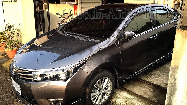

這是過年前某位CAC Altis車友分享給我的照片,期勉大家的愛車都能顧的水噹噹囉~
