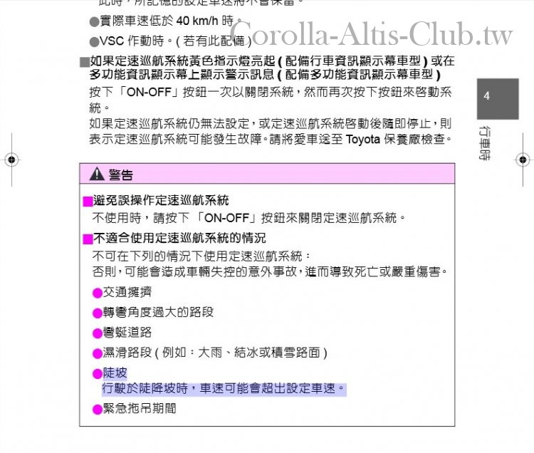

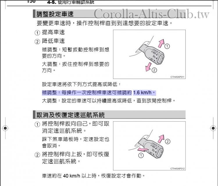

豐田altis定速的微調值為1.6km
車主手冊有註明定速系統在陡坡路段會超出設定車速(超出值範圍未寫明)
