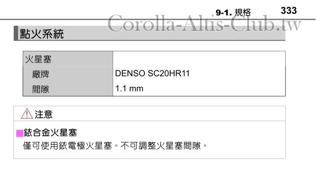

聽說很多火星塞是山寨版,上次也是在網路上買一顆300元,後來上台灣電綜官網有提到現在市面上有許多山寨版,跑三千多公里後不敢再用,最後還是乖乖回原廠換.
1275
1275
發表於 2018-4-16 12:51 | 顯示全部樓層
原廠的火星塞SC20HR11在DENSO官網標示是一般型的耶
但是原廠使用說明卻說耐用十萬..
到底怎麼回事
DENSO耐用型的型號又標示為VCH20
好亂啊

發表於 2018-8-17 23:35 | 顯示全部樓層
請問原廠火星塞的型號是多少? 最近也想DIY更換掉

 樓主| 發表於 2018-8-20 11:17 | 顯示全部樓層
b0997 發表於 2018-8-17 23:35
車主手冊都有

發表於 2019-6-3 21:46 | 顯示全部樓層
請教你這台車引擎型式是哪一款的,圖中火星塞扭力值適合用在11.5代的2ZR-FE 1.8升直列四缸引擎嗎?
