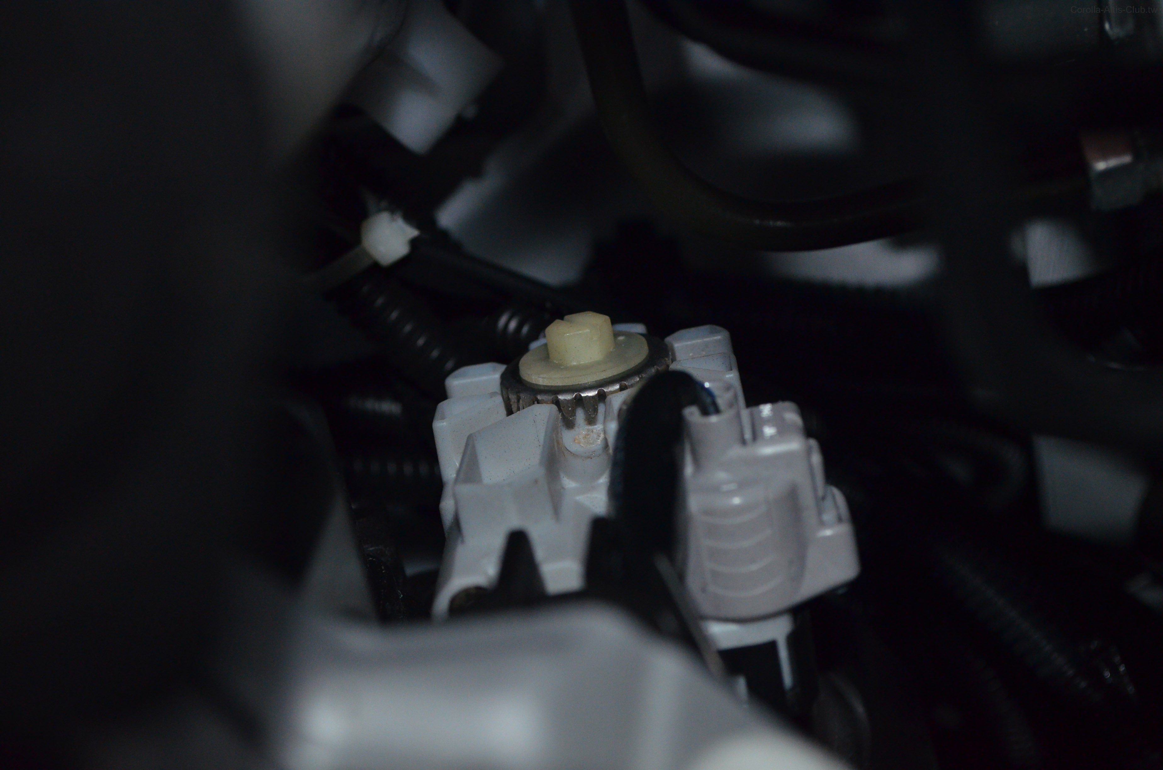

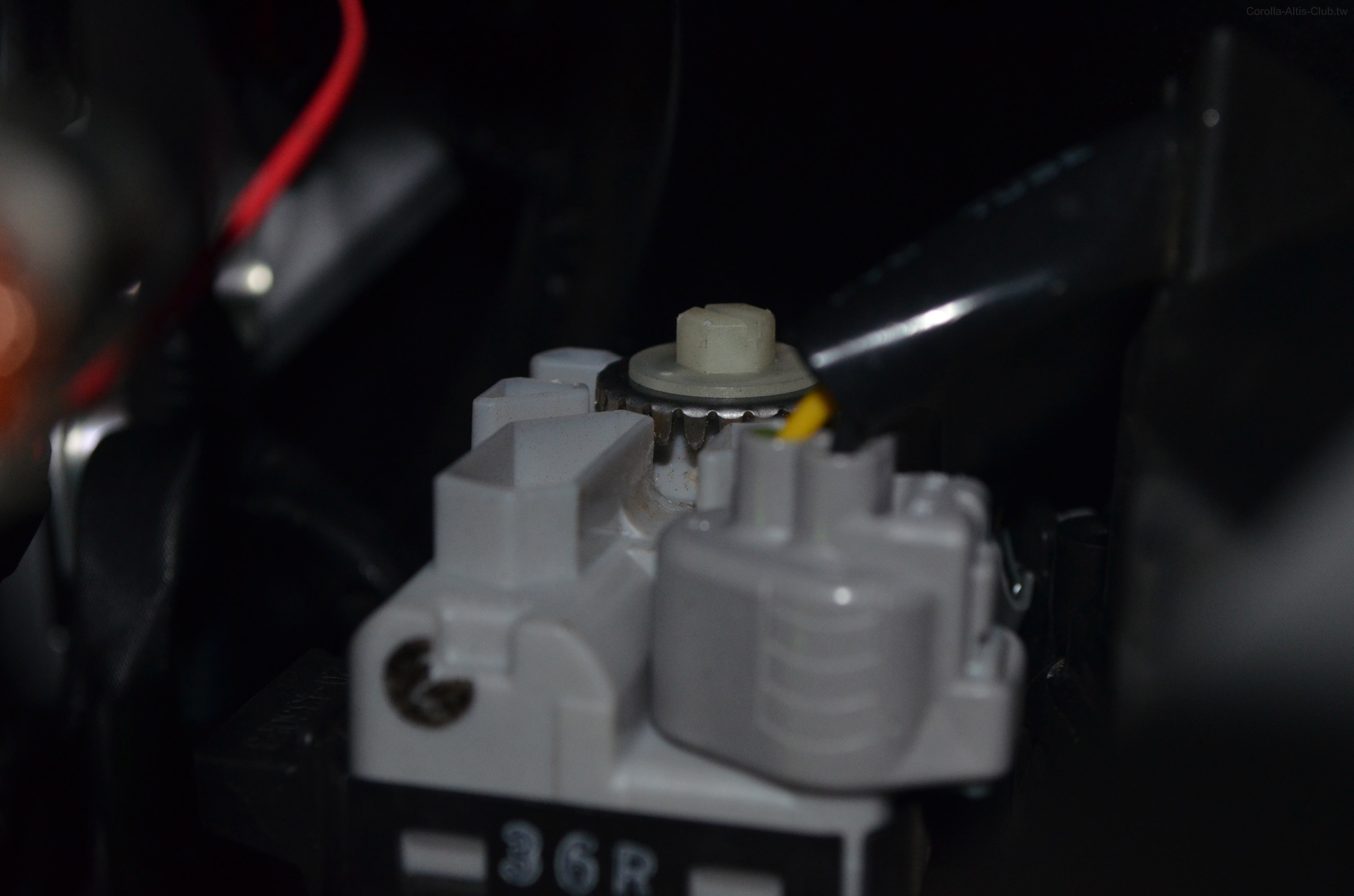

LED也是可以調整的,要把開引擎蓋,在大燈正後方!
左大燈(電池旁)
左大燈(電池旁)

發表於 2013-12-27 19:39 | 顯示全部樓層
我的經典版也是大燈調好低,在高速公路開很可怕,也很危險,
原廠的標準真的很可笑,亂搞一通。
回原廠請師傅幫我調高些,但回去後發覺還是很低,
逼不得已只好自己調,拿個版手調整燈後面的白色塑膠螺絲,
結果還因轉動螺絲太多次,都把塑膠磨到缺角。最後還好調整好了,
現在視線非常讚,再搭配車內0~5的電動調整更讚。
師傅不行只好靠自己。

發表於 2013-12-27 20:11 | 顯示全部樓層
拿一隻十字起子插入就可以調了.

發表於 2013-12-28 14:43 | 顯示全部樓層
對ㄝ,我看技師調的時候,就是拿十字起子調整,但回去後不曉得怎麼用,
只好調後面那個塑膠的螺絲囉。
請問大大十字起子要插哪裡啊,怎麼我都找不到呢?

發表於 2013-12-29 00:15 | 顯示全部樓層
torvalds11 發表於 2013-12-28 14:43
只好調後面那個塑膠的螺絲囉。
看相片,能看到全部齒的凹糟就是插十字起子的地方,那個鐵齒就是要與十字起子鉚合,就像齒輪一樣。
801
801
