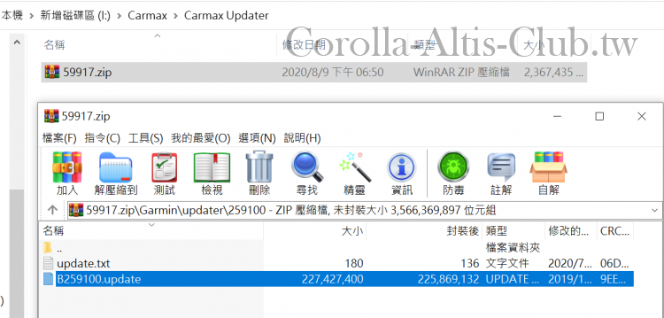

發表於 2020-8-16 21:08 | 顯示全部樓層
看有人有沒有舊的更新包資料
把Garmin\updater裡面換成舊的應該是可以可惜我沒有舊的

發表於 2020-8-17 17:09 | 顯示全部樓層
我有舊的
試過不行強制更新
除非有能力重新打包

發表於 2020-8-19 10:27 | 顯示全部樓層
你的車機型號是哪一版
確認方式 .updater/system/build.prop
開啟build.prop檔案檢查資訊

發表於 2020-8-20 11:54 | 顯示全部樓層
本帖最後由 jack591766 於 2020-8-20 13:44 編輯
kenwang3 發表於 2020-8-19 16:28
可以把舊的.updater檔案給我,我來試試看
試完後請分享狀況
Garmin.update
