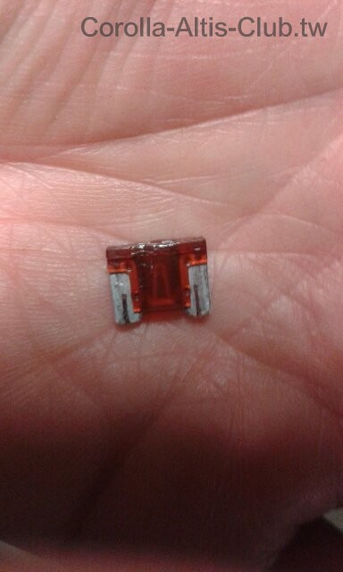

發表於 2014-4-17 19:38 | 顯示全部樓層
P大  保險絲是小型還是微型。
72
4964
4964
發表於 2014-4-17 20:46 | 顯示全部樓層
SPM迷你型平腳
25
316
316
發表於 2014-4-17 21:49 | 顯示全部樓層
感謝  p大
