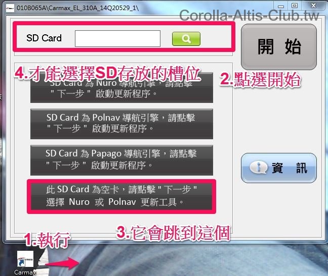

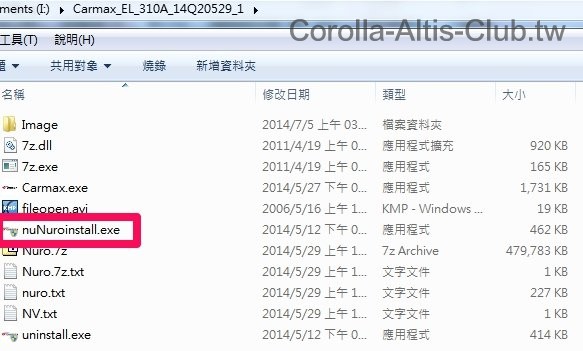

發表於 2014-7-15 20:47 | 顯示全部樓層
本帖最後由 Jeremy0412 於 2014-7-15 20:55 編輯
a22738114 發表於 2014-7-15 19:59
大大首先感謝您的回答,但是我第二點的時候一直偵測不到我的SD卡,所以我怎麼弄都不行 ...
1.SD卡格式化之後
2.將網路上下載的壓縮檔解壓縮,並且執行nuNuroinstall該隻程式
3.安裝好之後會在桌面產生一個Carmax的捷徑,如下圖,執行它就會出現以下視窗
4.更新時選擇Nuro導航程序,就能成功將導航複製到SD卡
P.S.點選Polnav導航能不能更新,我就不知道了XD,效果是啥我也不清楚ㄎㄎ,有興趣的大大可以試試(因為這一台八吋原本上面裝的就是Nuro的導航)
      除非您非常有實驗精神並想分享給大家知道,否則還是選Nuro吧!
