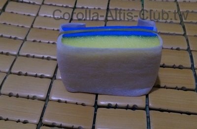

玩法差不多可以把成果丟到DIY 鍍膜那篇好了
關於鍍膜劑使用的化妝綿,實際用時真的不好用,外面有賣專用的鍍膜用海綿.
另外美容店長之前有教我一個方法是把化妝綿挷在綿上.晚上我再補上圖
(需方形上方是PU可握..需裁切)

節奏大、
長毛下蠟布真真好用、比我介紹的車痴紫毛還猛、下樹脂蠟
跟切菜一樣、另外我今天沒用刮刀了、我發現車洗的乾淨依youtube
上大家常用的方式只使用上蠟綿的一小腳、打薄打直線、輕鬆自在
