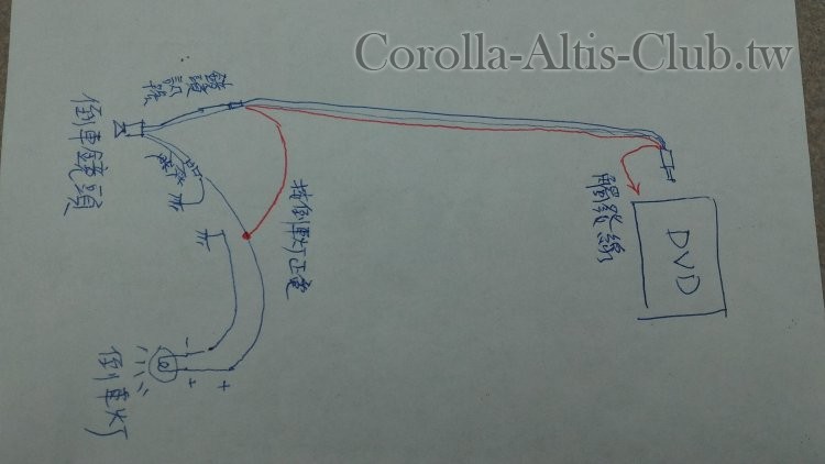

發表於 2015-8-7 08:07 | 顯示全部樓層
k大,不好意思想請教一下,請問黃色倒車線兩頭各多一條紅色的訊號線,鏡頭一端是接燈泡+極,主機這邊是要接哪裡?

 樓主| 發表於 2015-8-7 21:42 | 顯示全部樓層
momo713072 發表於 2015-8-7 08:07
k大,不好意思想請教一下,請問黃色倒車線兩頭各多一條紅色的訊號線,鏡頭一端是接燈泡+極,主機這邊是要接 ...
倒車訊號線及觸發線接主機的情形
倒車訊號線及觸發線接主機的情形
倒車訊號線及觸發線接主機的情形

發表於 2015-8-22 20:32 | 顯示全部樓層
kenisu 大大.請問"倒車訊號"...不是直接"倒車燈"正極.一個接車體螺絲...只要有打R檔就會鏡頭就會啟動...車上螢幕不會自動跳影像出來嗎!(觸發線是什意思)...不懂請多指教!

 樓主| 發表於 2015-8-23 18:26 | 顯示全部樓層
本帖最後由 kenisu 於 2015-8-23 18:42 編輯
digilive333 發表於 2015-8-22 20:32
kenisu 大大.請問"倒車訊號"...不是直接"倒車燈"正極.一個接車體螺絲...只要有打R檔就會鏡頭就會啟動...車 ...
倒車鏡頭拉出兩對線(一對影像訊號--接到音響DVD, 另一對電源-接倒車燈電源)
其中接去音響DVD的那條很長的線, 它偷偷藏了一條觸發線, 所以兩端會多出一條紅線短線, 當有正電時, 可以用來強制音響'DVD將畫面切換到倒車影像輸入。 P_20150823_181432.jpg
底下是一般車用倒車視訊線, 兩端各有一條紅線, 與兩個梅花插頭都無關, 如上面手繪圖所示, 只是蔵在線裡面的一條紅線。
