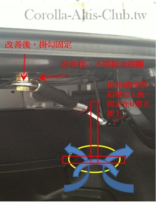

後車廂裝彈簧自動升起 要勾哪裡

 樓主| 發表於 2015-12-11 21:40 | 顯示全部樓層
mouse79lan 發表於 2015-12-11 21:38
我買的用一次鑰匙圈部分就開花了
而且非常不順 希望有天有大大發現用頂桿的方式 可能會比較好 ...
開花  應該是你調太緊  不然不可能這樣
頂桿  應該沒辦法   做出來

發表於 2015-12-11 21:41 | 顯示全部樓層
sky 發表於 2015-12-11 20:46
摁阿  那時候  調到最緊了  一樣調  如果彈簧短一點  就剛剛好   後來要找其他地方勾  都太緊
所以用束帶就不會掉了

發表於 2015-12-11 22:05 | 顯示全部樓層
我是去水電行買一條大彈簧~剪成4段,裝了兩台車~!!一條才100多元

發表於 2015-12-12 22:36 | 顯示全部樓層
我買的用一次鑰匙圈部分就開花了
我也是第一次測試時就(ㄍㄥ到)開花,後來改用束帶就不會了。
發表於 2016-1-7 18:50 | 顯示全部樓層
wangsir56 發表於 2015-12-4 07:59
一支就夠了~
內側那一端彈起時會掉落,所以我改使用束帶,彈起時剛剛好,行李箱蓋不會因為彈簧太強而反彈 ...
請問你束帶有用很緊嗎?
關的時候不會滑動?

發表於 2016-1-7 22:25 | 顯示全部樓層
Guts 發表於 2016-1-7 18:50
請問你束帶有用很緊嗎?
關的時候不會滑動?
我現在把要鑰匙圈拔掉改用鞋帶綁的,效果更好。

發表於 2016-1-7 23:54 | 顯示全部樓層
本帖最後由 x5711438 於 2016-1-7 23:55 編輯
http://corolla-altis-club.tw/for ... page%3D2&page=1
之前做過的,參考吧
